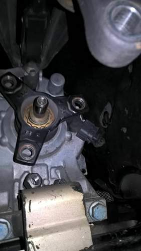

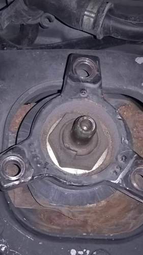

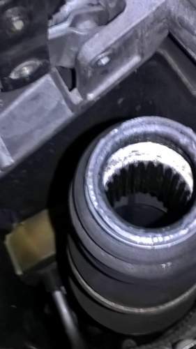

Hinterachsanschluss
Zentrierbüchse
Getriebeseite
