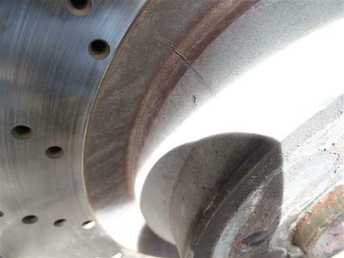

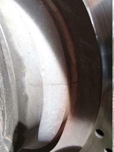

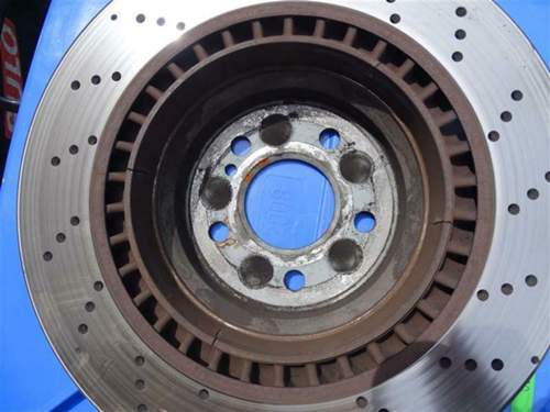

beim Radwechsel letze Woche sind mir an der Bremsscheibe hinten links Risse aufgefallen. Das kann man natürlich nicht so lassen und ich habe neu Scheiben bestellt. Heute habe ich dann gewechselt und ein paar Fotos gemacht.
Als ich die Scheibe von innen gesehen habe bich ich schon ein bisschen erschrocken und ich bin froh, dass ich die kleinen Risse von außen bemerkt habe. Die Scheibe selbst scheint noch nicht alt zu sein, sie ist nich eingelaufen und hat keinen Grat.
Ich habe das Auto mit diesen Scheiben gekauft und weiß leider nicht ob die original sind oder nicht. Weiß jemand wie man das feststellen könnte ?

Na da hast du wohl ganz schön Glück gehabt. Die Scheiben wären dir wohl bald um die Ohren geflogen. Original Scheiben haben eine Mercedes Teilenummer und den Stern drauf. Zusätzlich kann der Hersteller und die Herstellerersatzteilnummer mit drauf sein. Außerdem ist das Verschleißmaß angegeben.
Die Scheiben sehen aber wirklich nicht so aus, als ob sie viel gelaufen wären.
Stimmt. Jetzt habe ich es auch gefunden. Stern und Nummer sind drauf. Scheint also orginal zu sein ...
Thermische Überlastung von der Feststellbremse her !
Das sollte man merken !

Die Festellbremse nur selten nützen, könnte schon die Ursache sein! Die Spreizschlösser rosten gerne einmal fest (hast du die geprüft/ erneuert als du die Bremsscheiben gewechselt hast? Wenn nicht kannst du das direkt nachholen), die Bremsbacken via Pedalkraft anlegen/ bremsen geht dann noch aber die kleinen Federn, welche die Trommelbremsbeläge zurückziehen sollen, kommen gegen eine solche schwergängigkeit nicht an... die Feststellbremse läuft heiß!
MfG Günter
Exakt so wie 4matic Guenni es schrieb ist es!
Genau der Fehler des TE ist die Nicht-Benutzung!
Auch die Feststellbremse muss regelmäßug benutzt werden und Montagefehler müssen vermieden werden.
