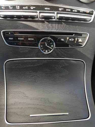

Als Klavierlackoptik-Geschädigter möchte ich das Thema nochmal aufgreifen.
Mit dem aktuellen Modelljahr ist die Analoguhr nicht mehr serienmäßig, daher sollte es ja eine Abdeckung in Holz (z. B. Esche schwarz) geben, die 1:1 passt, ohne dass noch weitere Komponenten (Schalterleiste etc.) benötigt werden. Mein Freundlicher hatte mir die Teile & Preise herausgesucht, wirkte dabei aber etwas unsicher, so dass ich nicht sicher bin ob die Teilenummern stimmen.
Meine Fragen daher:
1) Hat das schonmal jemand so umgebaut (nur Abdeckung Mittelkonsole von Klavierlack zu Holz, ohne Analoguhr)? Was hat der Spaß gekostet bzw. wieviel Arbeitszeit/AW muss man dafür rechnen?
2) Hat einer von den Experten zufällig die Teilenummern zur Hand (Abdeckung Mittelkonsole + Deckel Aschenbecher) oder jemand eine FIN, in der Esche schwarz offenporig, Automatik, keine Analoguhr, kein Ablagepaket (Becherhalter) und keine Ambientebeleuchtung verbaut sind (falls letzteres überhaupt einen Unterschied macht)?
Mein Händler hat übrigens ca. 550€ brutto für beide Teile (Abdeckung + Deckel) aufgerufen, zzgl. Montage.
Danke schon einmal!
So, habe mal die Bilder zusammengestellt und alles etwas erläutert.
Und hier noch ein 360°-Foto vom Ergebnis:
360°-Foto (mit gedrückter Maustaste drehen)

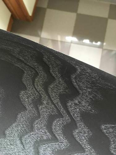

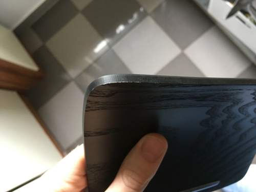

Schön gemasertes Set erwischt! Gratuliere, sieht top aus

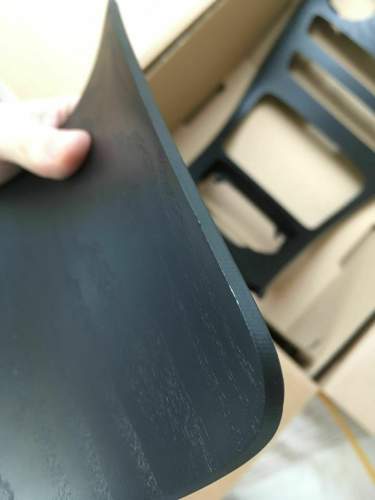

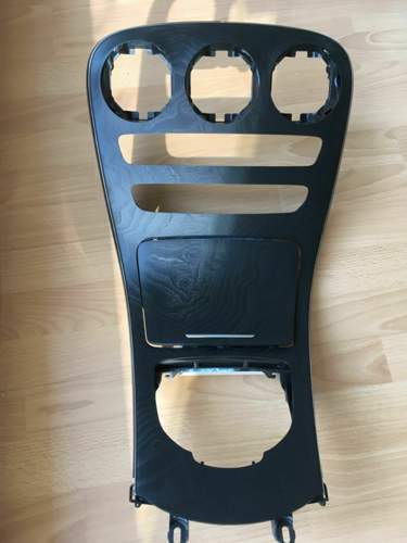

Ich habe inzwischen schon 2x bei Kunzmann bestellt und beide Mittellkonsolen wiesen Mängel/Kratzer auf. Mal sehen was beim dritten Mal geliefert wird.
Hallo zusammen, heute kam die dritte Lieferung an. Keine Macken. Bin happy. Morgen wird sie eingebaut :-)

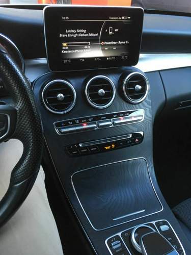

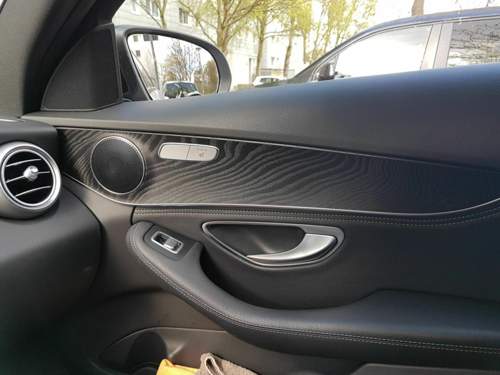

Austausch erfolgreich durchgeführt! Bin sehr zufrieden.

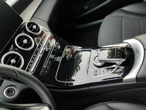

Ich würde die Klavierlackoptik drauf lassen, v38 von Chemical Guys zum Auspolieren der Mikrokratzer und Fusso Coat Black zum Versiegeln bestellen... einen Tag mal investieren und das Zeug steht besser da als vom Werk
Es geht aber auch nicht nur um Kratzer. Es ist auch sehr Staub empfindlich.Jeden zweiten Tag Staub wegwischen. Ne danke .
Jeden zweiten Tag?? Jeden mein Freund... manchmal sogar 2 mal
Aber Hut ab hast es richtig gut hinbekommen. Es glänzt wirklich wunderbar 🙂
Danke 🙂
Sieht super aus.

@sirgc die Mittelkonsole bleibt drinnen, dann tust du sie komplett sauber machen (bei den Rillen und Ritzen alles an Staub rausholen nicht vergessen, weil die Staubkörner beim Polieren für Mikrokratzer sorgen).
Dann am besten in der Garage bei künstlichem Licht die Konsole mit der V38 polieren (keinesfalls bei Sonnenlicht). Bei manchen Kratzern musst den Poliervorgang 3, 4 ja sogar bi zu 10mal an der Stelle wiederholen. Wichtig bei V38 ist das es beim Polieren kein Sonnenlicht abbekommt, dass es OHNE DRUCK einpoliert wird, dass man ein gutes Tuch erwischt (bei mir war es ein Brillenputztuch weich und extrem feinmaschig) und dass man hier das Motto "weniger ist mehr" einhält - also nicht alles vollbatzen mit V38.
Wenn alles gemacht ist und du mit den Polieren zufrieden bist, tust du das Fusso Coat Black auftragen auch wieder eine dünne Schicht, dann etwa 5-10 Min ablüften lassen und dann auspolieren auch wieder ohne Druck. Bei mir sind es jetzt 2 Schichten Fusso Coat.
Die Rillen und Ritzen kriegen Fusso Coat ab, das musst du dann mit nem Stück Folie rausputzen (hab den Vignetten-Aufkleber dafür benutzt 🙂)
Was noch zu beachten wäre, ist dass du die V38 vorallem angetrocknete vor dem Versiegeln mit Fusso Coat komplett enfernst auch aus den Ritzen...
Muss echt sagen dass es super ist vorallem bei der Kratzbeständigkeit und durch das Fusso Coat langt es wenn du über den Staub mit nem Mikrofasertuch wedelst um ihn zu entfernen..

durch deinen Erfolg motiviert von Klavierlack auf Esche mit Uhr umzubauen, habe ich mich nun dran gemacht die einzelnen Teile zu besorgen.
Uhr hätte ich schon mal, dann bräuchte ich noch folgendes:
1x Stecker A0375456328
3x Kabel A0005404505
1x Abdeckung Mittelkonsole A2056809504-1 (lt. Kunzmann)
1x Schalterblock A2059052701
Wäre überaus dankbar wenn das jemand noch bestätigen könnte.
