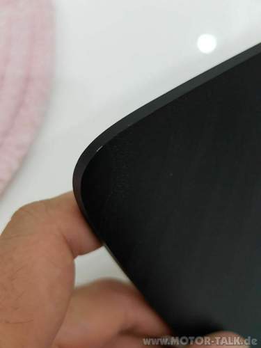

Ich habe mir die Mittelkonsole über kunzmann bestellt. Nach dem es bei mir angekommen ist, habe ich es mir angeschaut. Die Abdeckung von dem kleinen Fach hatte leider einen Lackabplatzer oben links (siehe Foto). Und jetzt muss ich mich 2 Wochen gedulden -.- Also deswegen auspacken und erst richtig kontrollieren. Das Teil ist nicht billig.

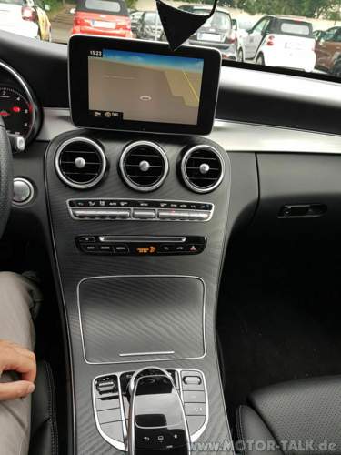

Habe es jetzt umbauen lassen. Ein riesen Unterschied in meinen Augen. Hat sich voll gelohnt. Die alte Blende liegt bei mir rum. Falls jemand eine braucht PN an mich :)
Anbei füge ich Fotos hinzu.

@Sulo69 schrieb am 14. September 2017 um 17:28:29 Uhr:
Gefällt mir sehr gut
Sieht wirklich super aus. Bin auch noch am überlegen die Mittkonsole tauschen zu lassen...
Also preislich ist es aufjedenfall kein Schnäppchen. Ich bin für die Montage in die Niederlassung gefahren. Für Montage plus Leihwagen habe ich dann 122€ bezahlt. Ja und die Blende kostete als ich es gekauft habe damals bei Kunzmann 450€. Am Ende bin ich somit bei 572€ gelandet. Wer sich traut es selber einzubauen spart sich ein bisschen Kohle. Ich wollte es nicht selber machen :D. Die Montage hat ca.2 Stunden gedauert. Und als ich danach eingestiegen habe ich das investierte Geld schon vergessen. Aber falls ihr euch eine Blende bestellen solltet, achtet auf die Abdeckung vom Fach. Die werden manchmal mit Macken geliefert. Oben habe ich sogar ein Bild hochgeladen. Beim zweiten war auch eine Macke dran, die ist aber so klein, das ich damit leben kann.
