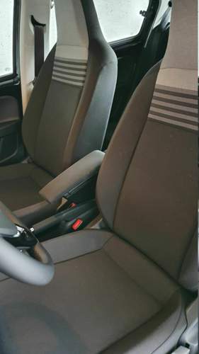

Ich habe mich auch dafür entschieden, die Mittelarmlehne im e-up nachzurüsten. Mir war es eigentlich ursprünglich egal, ob es die Variante von VW, Seat oder Skoda ist, die Hauptsache war, dass es die originale Mittelarmlehne sein sollte. Letztendlich ist es dann die Variante von VW mit der Teilenummer 1S0.061.123.A geworden.
Der Umbau selbst ist relativ einfach, wenn die Anleitung von VW passen würde. Wenn man die Mittelkonsole (lange Variante) hinten am unteren Ende wie beschrieben bearbeitet, dann kann man die zwar irgendwie einbauen, aber es passt vorne und hinten nichts mehr. Es war dann zuerst so, dass das obere Ende der Mittelarmlehne den Getränkehalter nach vorne gedrückt hat (um ca. 2cm). Das Resultat war, dass die Mittelkonsole vorne an den Rastnasen nicht mehr gehalten hat und die Handbremse beim Betätigen zum Knacken angefangen hat. So konnte das auf jeden Fall nicht bleiben, deswegen habe ich mich dazu entschieden, den Getränkehalter in der Mittelkonsole schräg nach hinten abzuschneiden. Das hatte dann auch zu folge, dass ich endlich die Mittelarmlehne korrekt aufsetzen konnte, ohne die Mittelkonsole nach vorne zu drücken.
Übrigens, alles was man hinten an der Konsole bohrt oder schneidet, ist am Schluss nicht mehr sichtbar, da die Mittelarmlehne dies verdeckt.
Mit dem Ergebnis bin ich sehr zufrieden, der Stoff passt optimal zu den Sitzen und die Verarbeitung ist richtig gut. Als kleiner Kritikpunkt könnte ich noch anbringen, dass das Plastik des Mittelarmlehne tiefschwarz ist und die Mittelkonsole eher ein dunkelgrau hat. Aber das fällt jetzt nicht so sehr auf, weil der "Farbübergang" überwiegend von den Sitzen verdeckt wird. Die Armauflage selbst passt für mich persönlich sehr gut und ich komme auch sehr bequem zum Wählhebel.
Mittelkonsole abgeschnitten
Danke MacMaus für die Bilder. Habe auch das Interesse eine Mittelarmlehne einzubauen. Vorher noch die Frage: Lässt sich die Armlehne in unterschiedlichen Höhen einstellen bzw. arretieren oder gar nach oben weg klappen? Oder ist sie fest, auf der im Bild gezeigten Höhe? Danke Andreas
An der Unterseite der MAL ist ein Rändel, mit dem man die Neigung und damit die Höhe voreinstellen kann. Auf dem 2.Bild von MacMaus ist die MAL grade ziemlich weit nach unten eingestellt. Habe meine eig waagrecht eingestellt und damit höher im Vergleich.
Nach oben klappbar ist die MAL, dann steht sie senkrecht. Es gibt aber keine mittleren Arretierstufen dazwischen.
