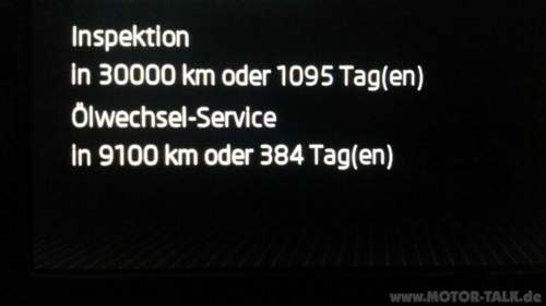

Mein O3 von 11/16 hat sich jetzt gemeldet und will
demnächst eine Inspektion.
30 Tage vorher gehen die höflichen Erinnerungen beim Starten los.
Dachte bevor ich mir das OBDeleven bestelle probier ich's
spaßhalber doch mal manuell.
Siehe da es hat funktioniert nur liegt die nächste Inspektion
jetzt doch in sehr weiter Ferne....
Das versteht irgendwie keiner mehr.
20171111-112242
Bin ich mal gespannt, ob sich das in den nächsten Tagen wieder richtig stellt.
Beim Golf hab ich schon gesehen, dass sich die Tage nach unten korigiert haben, jetzt ist es die Frage ob das auch der Octavia macht...
Hab ich noch nicht gehört werde die Anzeige aber beobachten.
Wenn sich was tut werde ich berichten.
Ich war ohnehin verwundert dass es ohne weiteres manuell ging
zumal hier viele schon gegenteiliges berichtet haben.
Bin mal gespannt wie er auf das Zurücksetzen des Ölservice
reagiert. Bei manueller Rücksetzung dürften nur 15.000 km
bis zum nächsten Ölservice angezeigt werden.
Genauso ist es Gerry, wie damals beim Festintervall alle 15tkm.
Ja bitte mal berichten 🙂
2 Wochen sind verstrichen und die Anzeige zählt brav weiter die Tage runter.
So hab ich jetzt also 3 Jahre Zeit bis zur nächsten Inspektion.
