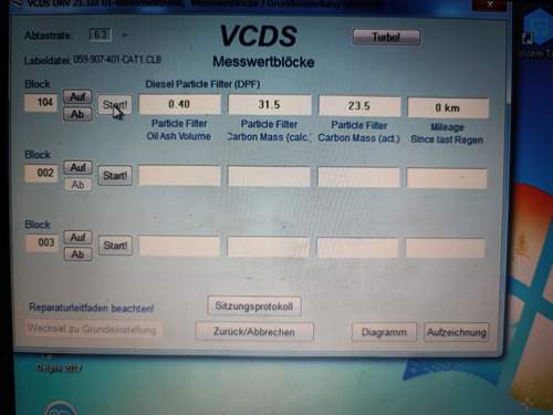

Morgen,
ich fahre zwar einen Phaeton 3.0TDI (12/08,239 PS) aber im Audi Forum sind mehr User/Erfahrungen!!
Bei mir kam gestern kurz die Meldung "Dieselpartikelfilter Boardbuch"!
Der Motor lief ganz normal.
Meiner ist aus 12/2008 mit 239 PS und hat aktuell 230.000 km.
Habe heute früh den Fehlerspeicher ausgelesen und der war komischerweise leer.
Habe im Messwertblock 104 folgende Daten.
Sollte ich den DPF demnächst wechseln/erneuern/reinigen lassen?
Sorry Doppelpost
Bei 0.4 Liter Asche würde ich sagen ja. Ich habe den gleichen Motor (FL 239 PS) und die Beladungsgrenze bei meinem ist 360 mL. Ich habe aber erst reinigen lassen, als die Fehlermeldung P242L max Beladung im Fehlerspeicher kam.
Vielleicht ist bei Deinem Wagen ein anderer PF mit mehr Volumen verbaut, so dass die Beladungsgrenze noch nicht erreicht ist und noch kein Fehler geworfen wird.
