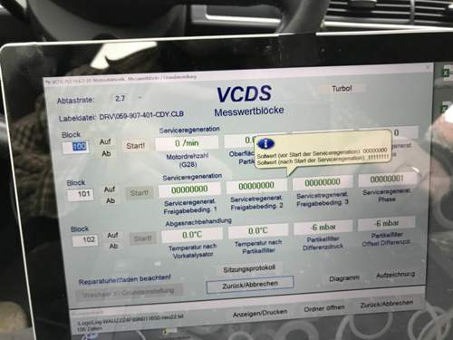

Im MWB 101.1 bis 101.3 zeigt VCDS die Infos über Serviceregeneration Freigabebedingungen (siehe Bilder) Im normal Zustand stehen da lauter Nullen (Bild 1). Wenn man die Regeneration anstoßt, sollten sich dort alle Bits auf "Eins" umändern.(Bild 2)
Also ich habe die Regeneration gestartet und diese wurde nach ca. 30s abgebrochen. Das Ergebniss war, wie im Bild 2 zu sehen nämlich im MWB101.3 das letzte Bit eine Null. Ich glaube, ich habe alle Vorbedingungen für den Start der Regeneration, die hier im Forum erwehnt werden, erfüllt.. bis auf die zwei DPF-Fehler im Speicher, die sich nich löschen lassen.
Nach einer Weile habe ich die Regeneration nochmals gestartet. Diesmal waren die Vorbedienungen auf jeden Fall NICHT mehr erfüllt. Die Öltemperatur war kleiner als 70°C, die Motorhaube war offen und und.. Da zeigte MWB 101.1 Bits 2 und 3 eine Null an.
Haben die einzelnen BIts in den 3 Feldern eine bestimmte Bedeutung? Ich meine eine Zuweisung zu den einzelnen Vorbedingungen für einen erfolgreichen Start der Regeneration?
Wenn ja, gibt es da eine Liste, die es auflöst unter welchem Bit welche Bedingung sich verbirgt?

Block 102 wenn dort wo lauter 0er sind eine 1 ist dann hast du eine abgebrochen Regeneration.
103 ist der Differenzdruck und Temp vor und nach bei FL gibts glaub ich kein nach .
104 ist die Beladung also gemessen und berechnet und die km
@malano schrieb am 3. April 2020 um 14:29:57 Uhr:
102 sicherlich nicht. Und wenn solche Bits in einem anderen WMWB auslesbar sind, dann bezieht sich das Abbruch-Bit auf die Notreg.
Temperaturwerte sind stets vor dem DPF beim 2.7/3.0 TDI. Einmal nach dem Kat und einmal unmittelbar vor dem DPF.
Beim FL gibt es bei der Differenzdruckbestimmung keine extra Druckleitung mehr, die nach dem DPF angeschlossen ist. Da beim VFL an dieser Stelle praktisch auch immer fast atmosphärischer Druck herrscht, kann man sich diese Leitung auch sparen. Im FL sind dann die Ings endlich auch von alleine darauf gekommen. 😉

Zu meinen Fragen... ich habe eigentlich nach den Feldern im MWB 101 gefragt

Guten Abend zusammen
Kann mir jemand sagen ob die Werte ok sind?
Siehe Bild.
Die Werte wurden ausgelesen. Messwerblöcke konnten nicht ausgewählt werden... Nur die erweiterten Messwerte. Reichen diese Werte für eine Aussage des Zustands vom Partikelfilter?
Danke schon mal für eure Hilfe

Ist das der A5? Was für ein Motor ist dort verbaut? Der interessante MWB ist der 104er. Hast Du den auch?
Ja ist der a5 3.0 tdi quattro mit 245 PS.
Baujahr 2012.
Messwerblöcke sind nicht anwählbar, Button ist grau... Liegt das an meiner alten vcds Version,???
Der Wagen hat momentan knapp 60.000 Kilometer runter
Danke für die Hilfe
Die Werte, die beim A6 4F im MWB104 stehen, sind ja in deinem Screenshot aufgeführt.
Die tatsächliche (Öl-)Aschebeladung beträgt noch nicht mal 1/10 der zulässigen Beladungsgrenze.
Also alles bestens i. O.!
Vielen Dank für die Info.
Dann kann ich das so weitergeben.
