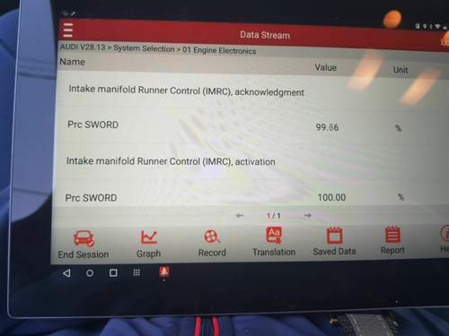

Ich verstehe diese werte nicht bitte helfen ist Dpf voll kenne Grenzwerte nicht!?
20190907-184026
20190907-183632
und ich verstehe nicht wie jemand eine Frage stellen kann ohne zu erwähnen um welchen Motor es überhaupt geht.
@Atomickeins schrieb am 7. September 2019 um 21:07:25 Uhr:
Audi A6 2.0 Bj.2010 125kw CAHA
leider sind die Texte Deiner Bilder in Englisch. Laut Deinen Bildern liegt Deine Saugrohrkanalsteuerung bei 100% und die Ansaugtrümmerkanal Kontrollquittierung bei 99,66% (jedenfalls laut Google Übersetzer). Ich interpretiere das so, das die Ansteuerung 100% sagt (soll) und 99,66% erreicht werden (ist).
Die berechnete Rußmasse vom DPF liegt bei 16.56 g und der Differenzdruck bei -1 hPa. Das sind Werte die für die Regeneration gebraucht werden. Wenn Du wissen willst ob der DPF voll ist dann suche mal nach dem Asche-Volumen.
Beim CAHA Motor liegt der Grenzwert für das Ölasche-Volumen bei 175 ml.

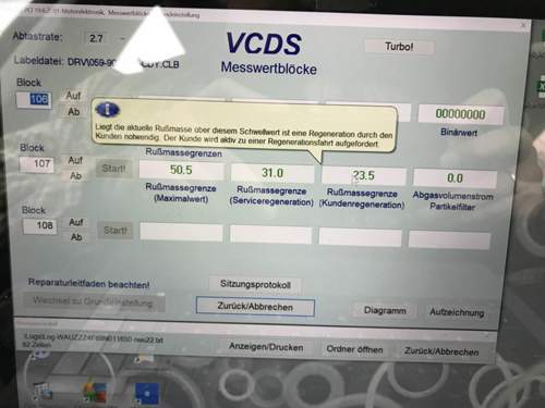

Bin neu hier im 4F Forum und befinde mich gerade auf der Suche nach einer Lösung für mein DPF-Problem. Vorglühlampe ON, Motor im Notlauf, keine DPF-regeneration und Fehler im Motor-Steuergerät 009315 - DPF-Russbeladung zu hoch + 008194 - Partikelfilter Bank 1 - Fehlfunktion. Darüber vielleicht später noch, da es hier eigentlich um VCDS und die Werte geht.
Also ich habe den V6 3.0L TDI mit 240PS MKB: CDYA
Ich wollte euch paar VCDS-Bilder zeigen und einige Fragen stellen... fange mal mit der ersten an:
1. Bei meinem Motor und in der VCDS-Version 19.6.2 habe ich MWB 107 entdeckt, von dem ich in den Foren bis jetzt noch nichts gefunden habe. Könnt ihr mir sagen auf welchen Rußwert sich diese Angaben beziehen?
Ich gehe mal davon aus, dass es sich entweder um den Wert aus MWB 104.2 oder 104.3 handeln muss. Sollte es sich um den gemessenen Wert handeln, dann müsste die "normale" Regeneration noch funktionieren... mit Sicherheit aber die Serviceregeneration - vorausgesetzt keine Fehler mehr im Speicher, oder?
Vielen Dank schon mal...
BTW. HAb nochmals gecheckt und doch noch einen Beitrag gefunden - "DPF Keine Zwangsregeneration" es wurde dort fast die gleiche Frage gestellt - leider nicht beantwortet :-)
MWB 107.1
MWB 107.2
MWB 107.3
Deine Russmasse liegt aktuell bei 80,5!!!
Bis 50,5 wäre eine Zwangereneration möglich gewesen...
Hat jemand eine Idee, wie man die Regeneration trotzdem in die Gänge bekommt?
Einzige Möglichkeit die mir einfällt wäre...
DPF werte zu resetten, also so als ob ein neuer DPF verbaut worden wäre...
