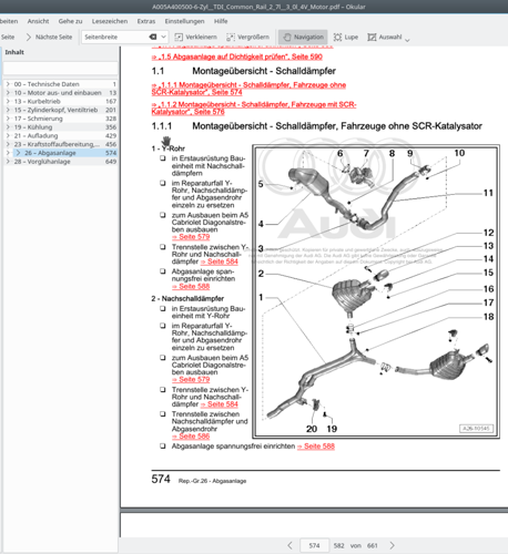

@kotakpay Ich will mich nur noch einmal vergewissern, ist bei Deinem FL 4F der DPF tatsächlich unter dem Fahrzeug installiert? Also so, wie auch bei den 4F VFL? 🙂
Natürlich. Sieht so aus https://www.ebay.de/.../273520404427?... und steht in der Mitte unten.
Wo denn sonst? Nach meiner Erfahrung haben hauptsächlich die kleinen Motoren wie 2.0 TDI etc. den DPF direkt im Motorraum.

Also: Der A5 VFL 3.0 TDI hat zwar einen verdammt ähnlichen Motor, wie der 4F FL 3.0 TDI, vermutlich an den motorischen Komponenten sind die identisch. Aber von den Anbauteilen her eben nicht. Und da kommt mein Irrtum ins Spiel. Hatte nämlich in den Rep.Leitfaden eines A5 reingeschaut und dabei gesehen, dass dieser einen motornahen Kat/DPF in einem Gehäuse hat, der im Motorraum untergebracht ist.
Beim 4F Fl ist es vermutlich aber noch sehr ähnlich zum VFL, der DPF ist unterm Auto, es gibt vermutlich aber einen motornahen Kat.
Ich habe einfach mal das Bild vom A5 VFL 3.0 TDI hier angehängt.

Verstehe.
Ne, das ist ein ganz anderes System. In der Mitte ist bei dem gar nix, dort wo bei meinem ein DPF dazwischen steckt.
