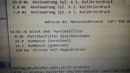

Hi @ all,
bin Gast hier und habe eine Frage! 😁
War gestern dabei, einem motor-talk-User den A6 4F ausgelesen, Fehlerspeicher löschen,etc,...wollte auch den DPF auslesen, wie Stefan auf seiner homepage schön beschreibt.
Leider habe ich hier keine labels, die mir sagen, welche Werte zu den Zahlen gehören. Demnach sollte es der MWB 104 sein, bitte um Aufklärung!
Gruß cleMo

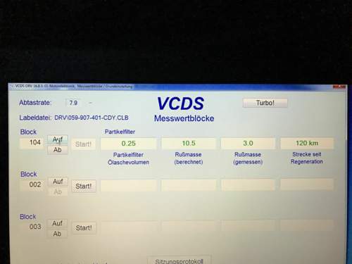

habe heute bei mir Tiptronic freischalten lassen und dabei gleich mal MW 104 anschauen lassen.
A4 BPW 2.0 152.000km
Hab den Wagen seit Ende Dez. und schon ca. 2500km BAB runter.
1.95
8.15
8.15
Der erste Wert kommt mir komisch vor habe hier gelesen ab 0,64 ist der DPF fertig?

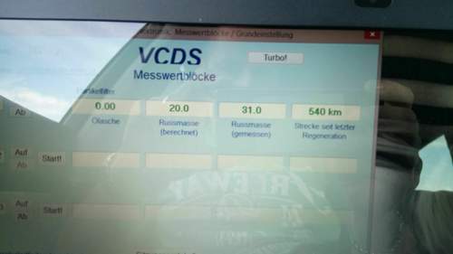

Ich klick mich hier mal ein. Habe heute mal meinen Partikelfilter ausgelesen. Ist der kurz vor voll sein oder warum sind die Werte so hoch. Ichhoffe man kann es so halberwegs lesen.
Audi A6 4f 2.7tdi 250tkm bj 2007
Ölasche = 0.00 kann eigentlich nicht sein.
Das ist der einzige der 4 Werte der nach einer Regeneration nicht auf "0" gesetzt wird, sondern immer weiter hochzählt.
Vielleicht wurde der DPF mal gereinigt
und dann nicht richtig angelernt?
Die Werte sagen folgendes aus:
1.) Ölasche
2.) Russ berechnet
3.) Russ gemessen
4.) Kilometer seit letzter erfolgreicher Regeneration
Wenn bei mir (2.7 TDI / BPP) der 2.) Wert bei 24 steht, beginnt einige KM später die Regeneration.
Die Werte bei 3.) sind bei mir aber immer kleiner als bei 2.).
Welche Laufleistung? Schaut eher so aus als ob jemand den genullt hat. Was mit Sicherheit Probleme machen wird.
Laufleistung liegt jetzt bei knapp 251tkm.
Wo ich ihn eingebaut habe wurde er per vcds angelernt. Also zurück gesetzt oder was die gemacht hatten. Zu diesem Zeitpunkt hatte ich selber noch kein vcds.
@frufo86 schrieb am 22. Mai 2017 um 08:14:20 Uhr:
Oben schreibst ob er kurz vor voll ist jetzt schreibst dass du ihn neu eingebaut hast was jetzt?
Naja neu eingebaut war vor ca andert halb Jahre. Und da hatte ich kein vcds und habe es einstellen lassen. Jetzt habe ich vcds und hab ihn selber ausgelesen und habe diese Werte erhalten.
