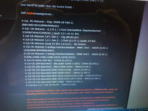

Hallo bei meinem VCDS wird es ganz andarst angezeigt.
Ist mein DPF 0.09 L VOLL? Ist das der Wert bei meinem VCDS ?( Der erste wert bei Kanal 104 , andarst angezeigt bei VCDS)
wie hoch ist die Grenze bei einem 2.0 TDI 170 PS.
Ich weiss oben drüber ist ein Bild mit alle Grenzen.
Aber welche Motorname habe ich ?
Und wie ich Lauf Bild sehen kann würde eine Regenation vor ca 16000 km gemacht . Wird sie automatisch eingeleitet?oder was würde da genau gemacht?
Fettes Danke schonmal.
Richtig.
Wie bei allen 2.0 TDI CR bei 0,175l
Genau kann ich nicht sagen, denke aber dass es sich um einen CAHA Motor handelt.
Nicht 16.000km sondern 161km!
