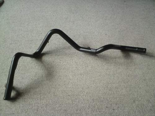

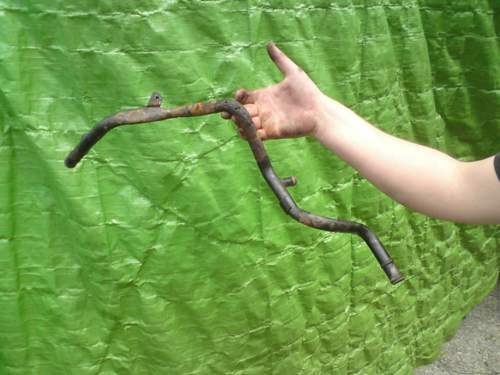

Und das mit dem Rohr kenne ich, siehe Bild. Da ist mir der Kragen geplatzt bei meinem alten GTI , habe den Motor am Vortag für 850€ neu machen lassen ( das was gemacht werden musste, und für 850€ war das sicher einiges ) Und am Nächsten Tag im 7km langem Tunnel blinkt die Lampe auf... nächste ausfahrt raus, was wahr? Auch noch die nette Polizei fischte mich raus. Dann nen Kollegen Angerufen das er mir wasser bringt und mit ständigem Nachfüllen noch nach Hause gefahren und das wars dann, seit dem Steht er bei mir als Ersatzteilspender, wobei ich mit dem Gedanken eines Umbau´s/Aufbaus spiele. Achja ein Neues Rohr hab ich damals noch gekauft aber nie eingebaut.
Das Durchgegammelte
Brandneu von VW
wer einen 2er fährt der weiss das man dieses rohr tauschen sollte, da es von innen nach aussen durch gammelt. macht sich meistens durch rostiges kühlwasser bemerkbar.

Ich muss dieses Rohr auch neu haben an meinem RP. Ist schön mächtig verrostet. Traue dem nicht mehr weiter übern weg. Gibt es da eine Kaufempfehlung? Qualität,Preis,Passgenauigkeit?

so weit ich weiß liefert vw noch (~40€ soweit ich mich erinnern kann) allerdings nur mit vorderen (ich glaube) ölkühleranschluss. wenn du das nicht brauchst, dann gibt es einen verschlusskappe...

Ich habs vor 1 1/2 jahren gekauft für 54€ für PF bei VW, und das is es mir wert. Die billigteile kann ich mir vorstellen sind z.B. innen nicht beschichtet usw.

hab damals welche in der Bucht gesehen, ja.
EDIT: Klick fürn RP für unter 20€ aber dem vertrau ich nicht.
Wenn der Link (Komischerweise nicht geht.... richtig verlinkt is er ) dann einfach Wasserrohr golf 2 eintippen
ich habe das rohr vor 5 jahren bei VW für meinen PF noch für 31€ gekauft, naja, alles wird teurer🙄
