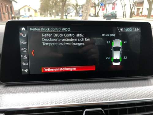

Hallo Leuts,
ist das normal?
Reifen kalter Zustand 19‘er vom m-paket (Mischbereifung). Wieviel habt ihr drauf??
Danke
@Ku1 schrieb am 6. Februar 2019 um 13:42:55 Uhr:
Hallo Leuts,
ist das normal?
Danke
Der Reifendruck ist mit Sicherheit zu niedrig (siehe auch Beitrag vom 31.05.2018). Kalt 2,6 bar rundum haben sich bei mir bewährt und zu einem gleichmäßigen Verschleiß geführt. Durch den etwas höheren Druck konnte ich keinen Komfortverlust feststellen.
