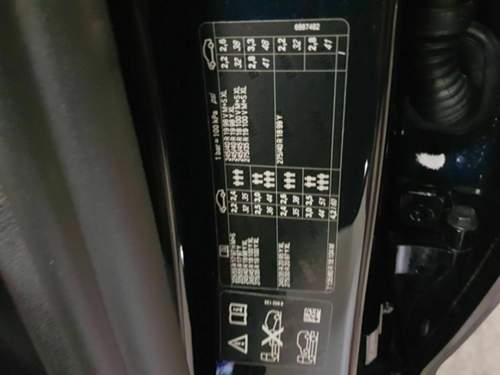

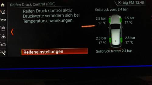

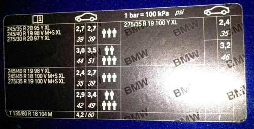

Habe heute ein ziemlich präsentes Wummern der Reifen bemerkt, insbesondere zwischen 50 und 70 km/h sowie auch beim Anhalten. Habe die Goodyear Eagle F1 19“ RFT. Reifendruck kalt ist 2,1 und warm etwa 2,4, jeweils v/h. Kann es sein dass der etwas tief ist? Ist vom Händler so eingestellt.
Der Druck sollte ja wohl kalt mind. 2,4 sein, bei 19"-Sommer-Mischbereifung?
Imag3729-1
Imag3734
Bei mir schaut das so aus. Schon komisch dass da unterschiedliche Aufkleber montiert werden. Hab jetzt mal auf 2,4 v/h erhöht und werde schauen, obs auf dauer einen Unterschied macht. Federt jedenfalls nochmals wesentlich straffer.
