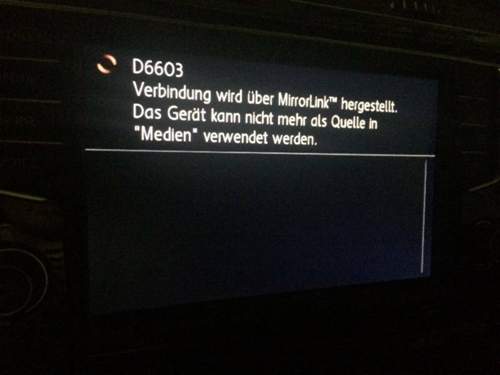

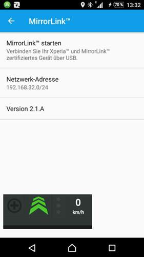

Heute habe ich seit Langem mal mein Z3 Compact wieder angeschlossen. Ich krieg das Mirror-Link beim besten Willen auch nicht mehr zum Laufen.
1. muss ich auf dem Handy auswählen, ob 'nur laden' oder 'Dateiübertragung' oder 'für Midi-Geräte' => alle drei gehen nicht
2. bekomme ich dann als Meldung auf dem Handy 'mit Kopfeinheit verbinden' => Auswählen dieses Punktes hilft auch nicht weiter
=> vor ein paar Monaten funktionierte es mal mit dem gleichen Handy (unterdessen System-Updates). Zwar etwas instabil, aber es funktionierte.
Passat ist Modell 2015; aktuelle Firmware weiß ich gerade nicht.
Habe es gerade noch ein paar mal versucht und zwei Mal kurz zum Laufen bekommen (Modus 'nur Aufladen'😉, aber nur die Ansicht mit den ausgewählten Apps. Die Funktion zum Spiegeln des Handys habe ich nicht hinbekommen.
- Motor an / Motor aus (wegen der Bordspannung) => in beiden Fällen ein Mal (von 6 Versuchen) erfolgreich
- USB-Kabel (das hochwertigste was ich hab - Amazon Basic, dickes Kabel, gelb schimmernde Kontakte) => sporadisch erfolgreich; mit anderen Kabeln gänzlich erfolglos (dünneres Kabel, silbrige Kontakte)
- Optionen unter Android nicht zutreffend bzw. ohne erkennbaren Zusammenhang: 'USB ermitteln'; 'Throw'; 'Screen Mirroring'; MirrorLink (Einstellung>Geräteverbindung)
Wie vor einem halben Jahr mein größter Verdacht bzgl. Einfluss auf Verbindungs-Erfolg: Qualität des USB-Kabels

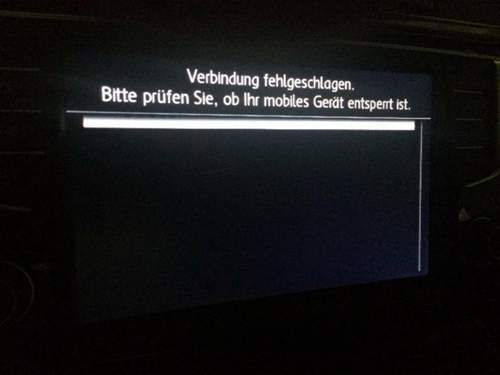

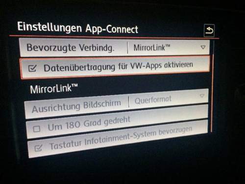

Habe nochmals einiges ausprobiert doch weiter keine Verbindung zu Mirrorlink.
Habe jetzt auch Handy aufs Werkseinstellungen zurück, doch geht trotzdem nicht.
Das Handy verbindet sich normal mit Android Auto, doch Verbindung zu Mirrorlink steht, dass ich prüfen soll, ob mein Gerät nicht gesperrt ist, ist natürlich nicht. Einstellungen zu Mirrorlink sind bei mir auch immer grau, siehe Bild.
Habe auch 3 verschiedene Kabel versucht.
Sehr komiisch, irgendwie muss es doch gehen.

MTP Modus hast du gewählt? Habe schon mehrfach gelesen das auch USB Debugging aktiviert werden musste. Ich kann das nicht bestätigen aber vielleicht hilft es bei dir auch.
Eventuell die automatische Displaysperre mal komplett deaktivieren.
@insideman schrieb am 20. November 2016 um 21:27:44 Uhr:
Danke für deine Tipps, leider kein Erfolg.
Wenn ich das Kabel mit dem handy verbinde, dreh sich auch mein Handybildschrim.
Ich kann sogar mit der App Media Control die Fader und Balance des Autos steuern, nur ich sehe die Spiegelung nicht am Auto-Display, Teilverbindung müsste ja dann da sein, nur keine optische.

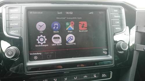

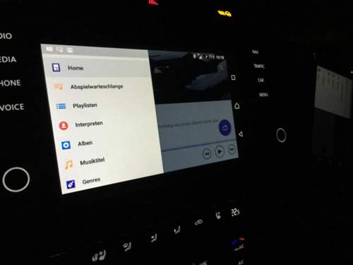

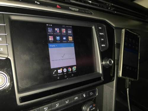

Heute hat es plötzlich wieder funktioniert: Passat MJ2015 Discover Pro und Sony Xperia Z3 Compact
- erst Update Telefonschnittstelle (http://webspecial.volkswagen.de/.../manuals.html?d1=discoverpro)
- und "android auto" installiert
Auto an => Android Auto hat sich bedingt durch Bluetooth aktiviert. Dann (ohne hektisches Rumdrücken am Navi) Handy verbunden (USB-Auswahl unberührt gelassen; 'nur laden' geht also auch) => Menü/MirrorLink im DP ausgewählt ... Gerät hat sich verbunden. 6 Apps wurden angezeigt. (dann Finger still halten, nicht hektisch am Handy rumfummeln)
Die meisten sind währen der Fahrt nicht auswählbar. Noch im Stand habe ich "Musik" ausgewählt und das DP ist dann in den Display-Spiegel-Modus gewechselt. Dann konnte ich auch zurück und das Handy allemein im Spiegel-Modus (Mirror) bedienen. (Siehe Screenshots in der Reihenfolge)
Danach Android Auto deinstalliert und noch mal getestet => auch erfolgreich.
Warum es heute mit dem gleichen Kabel funktioniert hat, keine Ahnung.
Ob Android Auto oder das Software-Update nachgeholfen hat, keine Ahnung.

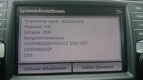

Meine Fakten
Handy: Xperia Z3, Modell D6603 mit IOS 6.0.1.
Mirrorlink 2.1.A , 0.8
VW mit Discover Media MIB2
Hardware 820
Software 0627
Navi.-Datenbank 5G0 919 866 AC ECE 2016
MirrorLink version 7.3.0.
Mit diesen Soft- und Hardwareständen hat Mirrorlink noch kein mal funktioniert.
Android Auto funktioniert einwandfrei.
