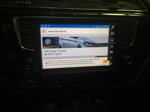

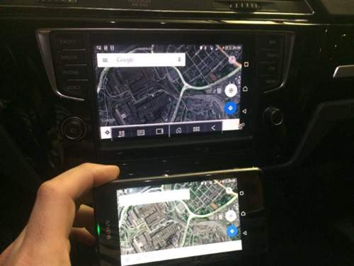

Aber ... Mirror Link funktioniert auf meinem Discover Media 😁
Es lag wohl am Handy.
Ich habe mir ein Xperia Z1 compact D5503 besorgt und siehe da, läuft einwandfrei.
Das Handy ist auch auf dieser Seite oben zu finden, im Gegensatz zum Z3.
Img-0102
Img-0100
Prima. Hält die Verbindung?
Habe nur 15min getestet, mit 2 Kabel, alles stabil, aber nur in der Garage erstmal.
In der Garage hätte es bei mir auch gut funktioniert, aber draussen kommt bei fast jeder App incl. Navis die Meldung, dass es nicht während der Fahrt geht.
Mirrorlink ist also nicht so besonders für Fahrzeuge geeignet. Eher für Standzeuge. 😉
Mit der richtigen Box geht es auch während der Fahrt, wie im Stand...:-)
