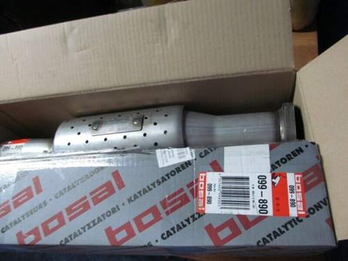

beim Auspuff passen die werte jetzt , aber den kat mus ich wechseln der klopft schon als wehren da Steine ihnen

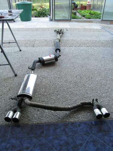

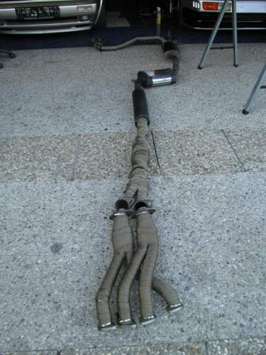

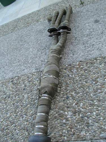

habe den heute bekommen :D , aber Tüv ist durch werde dan nächstes jahr vorn Tüv einbauen und mit viel Titan Hitzeschutzband ;) den halben auspuff :cool:
so wie bei meinen Vater (EV) Hitzeschutzband

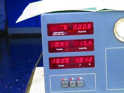

noch was ,kan mir einer sagen was das HC 22ppm ist :confused: letztes Bild
HC sind Kohlenwasserstoffe, also unverbranntes Benzin. Das sollte möglichst niedrig sein. Der Wert ist gerade bei Autos mit mehr Zylindern hilfreich, wenn ein Zylinder gar nicht verbrennt. Dann steigt nämlich das HC und nicht das CO.

HC 22ppm ,ist das ein guter oder schlechter wert :confused: Bin ein wenig lästig heute :D

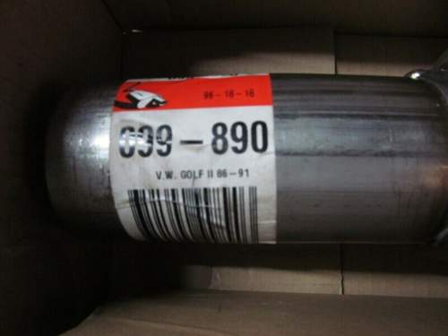

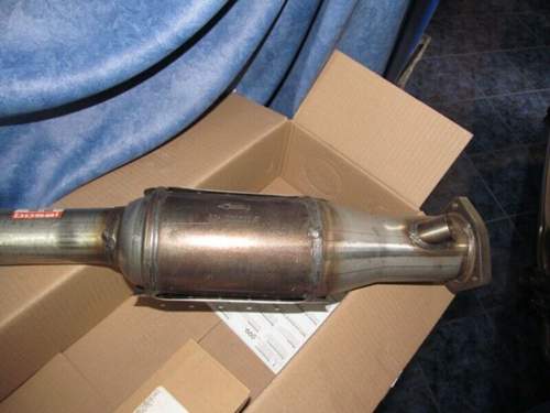

letzten 3 tage war mir wieder mal fad , kat eingebaut , band darüber und bin jetzt fertig geworden :D
beim kat habe ich vorn den fächerkümmer und hinten den mittelschalldämpfer drauf-geschweißt ;)
gibt es die 2 Dichtringe auch wo neu von den fächerkümmer , habe es gerade mal dicht gebracht :(
haben 50mm innen

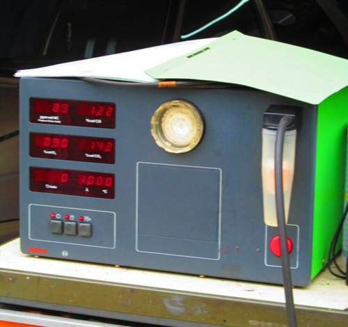

kann mir wer sagen oder schreiben wie die optimalen werte sind oder bast das schon :D
so heute meinen KR von 1986 eingestellt , ich weis nicht warum das niemand machen will , wen ich bei der Überprüfung sage kanst mir den gleich einstellen wenns nicht Bast , winkt jeder ab ,
dann mus man sich selber helfen :D:D

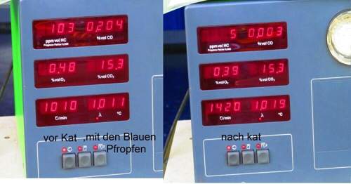

Also der HC wert ist nicht schlecht je weniger desto besser sind unverbrannte Kohlenwasserstoffe, weiss nur beim PF muss der wert vor Kat. kleiner wie 200 nach Kat. kleiner wie 100 sein. Um genau zu wissen wies um den Motor steht oder ganz genau einzustellen müsstest Du eigentlich eine Vor Kat. Messung machen, bei dem Rohr mit dem blauen Pfropfen drauf.

der KR hat keinen kat und weiter oben anderes bild mit HC 6 der ist mit kat - PL , den PF mach ich die woche noch und den EV von meinen vater kommt auch noch dran

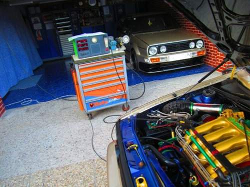

Da jetzt die ich eingestellt habe beim PL :D
vor und nach kat , etwas zu mager ist er noch :D:D:D mus noch mal
Die Werte gelten bei Leerlaufdrehzahl;-)....
das ist gut so einzig bei der nachKat messung hast Du über 1400 U/min...
Werte sind zwar voll im Rahmen drin, aber ich würde schon fast sagen ein klein ticken zu mager.
Nein das ist voll OK ein zeichen das der Motor (kompression) Kerngesund ist ob zu fett oder zu mager nach 1000Km mal das Kerzenbild prüfen hohe Hc werte sind nur unverbrannter Sprit, Schlechte Kompression Falschluft oder Wasser im verbrennungstakt
