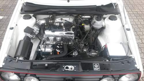

@CO2Bonze schrieb am 3. März 2019 um 19:03:09 Uhr:
Boar... hab ich lang gesucht bis ich es gefunden hab, aber wie hast du das nun verlegt? :D
was meinst du :confused: ja den Wasserschlauch auch
ja den Wasserschlauch auch den hab ich bei vw classic parts bestellt ,die 2 beim wermetauscher , Kupplungsseil hab ich das automatische eingebaut hatte ich schon 8 Jahre liegen ,
CO2Bonze du siehst den Wald vor lauter Bäume nicht :D:D das teil was ich meine :D
Ja hab nur gesehen das der Schlauch zum WT fehlt :D ich dachte du hast den andersweitig verlegt :D
sieht den keiner die 50er Brücke :D:D:confused::confused:
das gelb und das grün hat so geblendet :D:D:D
Hab null plan von Benziner deswegen fällt mir sowas nicht auf xD

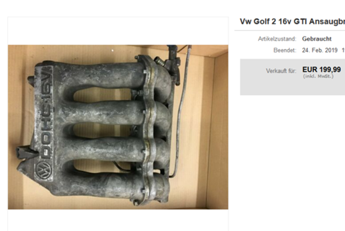

Hab ich um 199€ bekommen
Da kann man nicht meckern. Wenn ich schau, was die sonst teilweise für Preise dafür aufrufen...
Hast die Übergänge vom Unterteil zum Kopf angepasst? Da ist einiges an, ich nenne es mal "Optimierungspotential"...War zumindest bei mir so.
@wellental schrieb am 4. März 2019 um 19:29:49 Uhr:
habe nichts gemacht , wollte bei den nichts machen , aber wen man so was sied bei ebay da kann ich nicht widerstehen , jetzt haben alle 2 so eine 50er Brücke

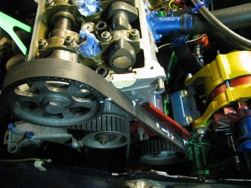

Hab bei meinem Motorneuaufbau alle Aluteile mit Felgensilber lackiert - kommt einer cleanen Originaloptik sehr nahe und hält auch gut

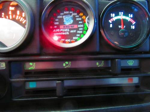

heute mal gefahren und die 50er Brücke spürt man ,
der Drehzahlmesser wird immer schneller ab 5000 , kann sein das die ABF welle jetzt auch etwas mitspielt die ich schon vor 10 jahre eingebaut habe,
die ich neu bei VW gekauft habe ,
die welle allein war kein unterschied zu merken,
eingebaut 2011,12,14 :D nachgeschaut
und bei vollgas ist die Lambda anzeige bei 750mv egal jetzt bei 3000 oder 6000
passt das so mit den 750mv bei Vollgas :confused: die ich selber gebaut habe :D:D
kalibriert mit einen Voltmeter
tanke immer die 102 Oktan :D:D
mfg aus Ö

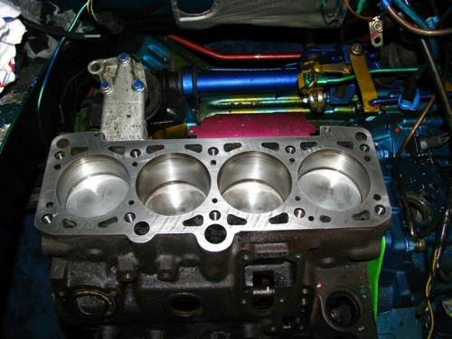

habe da noch ein Bild gefunden , so schaut der Motor (KR) aus nach 300.000km
die motoren heute möchte ich mal sehen :D:D:D:D:D:D
Also die höchste Leistung hast bei 0,85 - 0,9.
Läuft er eben etwas fetter, macht aber nichts, schont eher den Motor.
Wenn du auf Leistung gehen willst, würde ich mir den Müll von 102 sparen, bringt nämlich 0. Dann eher auf E85 gehen, kannst deutlich mehr heraus holen. Problem nur, ist mit Umbau arbeiten verbunden. (Meine Meinung nur dazu)
Was ist E85 , ist eine K-jet verbaut , wollte nur wissen ob das passt ,
meins du 0,85 - 0,9 mv :confused:
@Jan565 schrieb am 13. April 2019 um 15:56:39 Uhr:
Hast Du mit 102 Erfahrung oder ist das nur wieder so Gewäsch vom Hörensagen? (Sorry ;)). Ich kann Dir sagen, dass das bei mir zumindest (messbar und spürbar) schon was bringt. Macht eben einen Unterschied, ob die Zündung bei Volllast zurückgeregelt wird, weil er anfängt zu klingeln oder eben nicht. Und weisst, was das wirklich schöne dran iss: Man muss an der K(E)-Jet nix umbauen/abstimmen um 102 mit mehr Leistung fahren zu können, was man mit E85 eben schon muss, weil er Dir sonst bei Volllast massiv zu mager wird. Verteiler um ein paar Grad nach vorn drehen reicht vollkommen.
Klar kann man mit E85 noch mehr rausholen, weil das Zeug eben nopch klopffester ist. Aber 1. würd ich den Umbau-/Abstimmungsaufwand scheuen und 2. kommt der Kollege aus Österreich. Da kriegst nirgends E85. Des kannst ja bei uns in Bayern schon vergessen. Kommt der Mengenteiler überhaupt mit E85 klar? Ich dachte immer Alu+Ethanol verträgt sich nicht so gut...Ich wär also echt vorsichtig mit so pauschal Aussagen...
