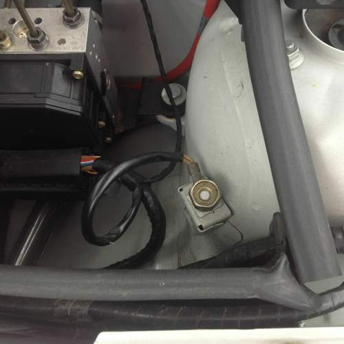

Hallo liebe Community,
Und zwar habe ich mit solche LEDs gekauft die ich in meinen Scheinwerfer Einbauen will. Die Kabel der LEDs sind einmal in schwarz und in Rot. Das Problem ist nur das meine Batterie im Kofferraum ist habe einen BMW 330i e46 Bj 2001 und ich Motorraum nur Plus habe und kein Minus....
Danke im Voraus

Guck ma WO das MINUS Kabel der Batterie hingeht....
Wenn Du es nicht findest.... solltest besser nix anschliessen....sry
Ich habe gehört minus soll an jedem Punkt an der Karosserie im Motorraum sein solo
Manchmal sieht man den Wald vor lauter Bäumen nicht ;-)

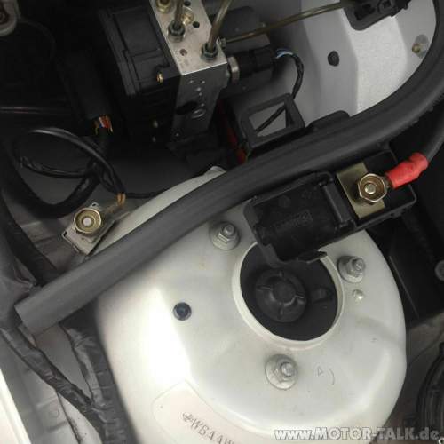

Das Minus-Kabel der Batterie ist im Kofferaum direkt an das Fahrzeugblech (Chassis) angeschlossen.
Wo kann man vorne im Motorraum Fahrzeugblech finden?
Masse hat man quasi überall an der Kiste.

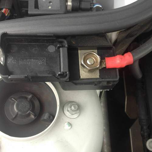

Mal ganz abgesehen davon, wer die Augen auf macht, sieht unter Motorhaube tatsächlich einen fetten Minuspol!!! Er hat halt nur keine Klappe 😉. Womit wir ja schon beim Thema Klappe halten wären 😉... Am besten sollte man die Finger von sowas lassen, wenn man keine Ahnung von Autos, Elektrik etc. hat. Ich empfehle der Jugend sie soll einfach tun was sie am besten kann. Eine Hand in die Hose, mit der anderen auf dem Smartphone herumwischen 😁
Fotos sagen mehr als viele Worte 😉
