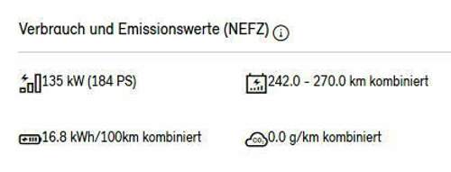

Bei mir ist im Leasingvertrag bzw. in der zugrunde liegenden Bestellung eine Reichweite nach WLTP von 301 km (innerorts, außerorts 230) eingetragen.
Geworben wird öffentlich mit 230-270 km.
Die offiziellen 230 - 270 km sind allerdings nach NEFZ-Norm. Dabei wurde in WLTP gemessen und auf NEFZ "zur Vergleichbarkeit" umgerechnet. Natürlich ist das "zur Vergleichbarkeit" inzwischen Unsinn, weil alle anderen jetzt in WLTP angeben.
Mittlerweile wurde auf 242-270 km korrigiert.
Beim gesamten WLTP-Wert kann man grob davon ausgehen, dass dieser im Sommer bei 90 km/h auf der Autobahn erreicht wird und die Hälfte davon bei ca. 140 bis 150 km/h. In der City werden oft größere Reichweiten als nach WLTP erreicht.
j.
Mini NEFZ
Die 230 und 302 km sind WLTP. Steht in meiner Bestellung ausdrücklich so drin. Und das ist als zugesicherte Eigenschaft Vertragsgrundlage geworden.
Aber es ist natürlich vom Hersteller sehr gewagt auf der Homepage mit 242-270 km Reichweite nach NEFZ zu werben und in den Vertrag dann 230-302 km nach WLTP zu schreiben. Muss man auch nicht verstehen.
Bin aber froh dass es drin steht.
Sollen die mal gucken, wie sie aus der Nummer wieder rauskommen.
Da bin ich auch gespannt. Ich denke, da wurde im Papier was falsch gemacht. Es sollte wohl heißen: Von WLTP auf NEFZ umgerechneter Wert.

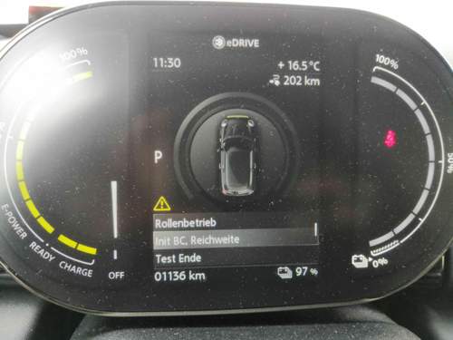

Ist mir auch schon aufgefallen das der Verbrauchswert nicht mit der Restkilometeranzeige übereinstimmt.
Hab dann im "Geheimmenü" die Reichweitenanzeige neu initialisiert!
Danach wird die Restreichweite angepasst
@walla wie bist Du ins Geheimmenue reingekommen?
Weil den Taster für den Tageskilometer gibt es doch bei dem Tacho nicht mehr, oder?

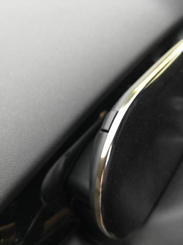

@01goeran schrieb am 11. Mai 2020 um 13:33:05 Uhr:
Taster ist auf der linken oberen Seite der Instrumententafel!
