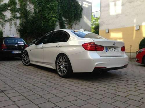

mir ist vor kurzem einer ins Heck gerauscht. Dadurch musste Heckklappe, Spoiler und Stoßfänger neu lackiert werden. Habe gestern mein Auto wieder bekommen. Ich habe beim Händler schon einen Unterschied erkennen können, allerdings war er für mich nicht so stark auffällig. Teilweise ist ja ab Werk schon ein Unterschied zu erkennen.
Als keine direkte Sonneneinstrahlung mehr stattfand, sehen die neu lackierten Teile eher mehr wie ein strahlendes weiß aus. Der Perlmuteffekt fehlt bzw. der gräuliche Schimmer ist nicht vorhanden.
Ist Mineralweiß so schwerz zu lackieren? Kann es sein, dass beim Lackieren irgendetwas vergessen worden ist?

Mineralweiß ist ein 3-Schicht-Lack, deine Heckschürze sieht nach Alpinweiß aus. 😉

Ich habe das mal nachlackieren lassen. Man sagte mir, dass das 2 Lacke sind. Einmal weiss mit dem entsprechenden Ton und dann quasi ein Klarlack mit dem Perlmuteffekt. Der vorhandene Lack wird mit einem Messgerät ausgelesen, wo man vorher eingibt das es sich um einen Permutlack handelt. Dann gibt das Gerät die passenden Farben aus. Ergebnis war 100% ohne Beanstandung. War erstaunt wie einfach man das hinkriegt.

Ist nichts BMW-spezifisches! Ich habe das in einer neutralen Lackiererei machen lassen. Die machen zwar viel für BMW, aber egal. War auch nicht deswegen besonders teuer.
Wie ich schrieb: Der vorhandene Lack wird mit einem Messgerät ausgelesen, wo man vorher eingibt das es sich um einen Permutlack handelt. Dann gibt das Gerät die nötigen Farben für die Lackierung aus.
Sooo .. habe den Wagen nochmal beim lackieren gehabt ... Der Effekt ist jetzt besser da, allerdings immer noch mit Farbunterschied. Ist es denn nicht möglich die Farbe an den Rest des Fahrzeuges anzupassen?

@Snowstorm schrieb am 21. April 2018 um 18:00:10 Uhr:
Hier sieht man deutlich den Unterschied ... sieht eher aus wie normal weiß mit Klarlackschicht oder?
Würdet ihr das auch nochmal alles reklamieren? Oder übertreib ich hier wenn ich sage, dass die Farbe überhaupt nicht zusammenpasst?
