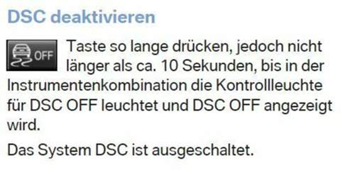

BA für F34 Stand 07/2013:
"DSC deaktivieren
Taste so lange drücken, jedoch nicht
länger als ca. 10 Sekunden
, bis in der
Instrumentenkombination die Kontrollleuchte
für DSC OFF leuchtet und DSC OFF angezeigt
wird.
Das System DSC ist ausgeschaltet."
Dsc-deaktivieren
