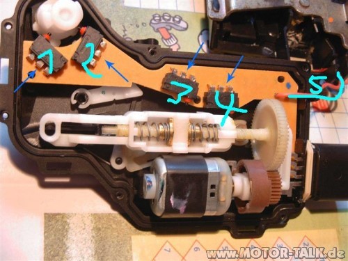

Hi zusammen,
seit paar Wochen merke ich, dass beim Golf meiner Frau die Alarmanlage nach paar Minuten angeht, also wenn die Beifahrertür nach der Entriegelung aufmacht, und das Kind in Kidersitzt setzt, dann geht das Auto wieder zu und die Alarmanlage wird aktiv!
Also ich vermute, dass der Mickroschalter defekt ist, wo sitzt der und wie kann man das reparieren?

Wobei bei der heckklappe meistens das Scheibenspritzwasser reinläuft, dann ist meistens der Mikroschalter und der Stecker vergammelt. Also reicht es meistens nicht aus wenn man nur das Schloß tauscht.
Der Materialpreis der Mikroschalter ist Pfennigsache. Du kannst dir bei Conrad Mikroschalter bestellen und die dann selbst einbauen.
Hier hast du ein Bild von den Mikroschaltern im Schloss. Ich würde allesamt tauschen.
Passende Mikroschalter sollten bei Conrad diese hier sein: Art. Nr: 704558-62

wenn ich nicht irre ist dort aber der Microschalter einzeln wechselbar. während beim Schloss mehrere sitzen. Bei Conrad wie hier geschrieben kostet ein Schalter ca 1,98 Euro. Meisst ist es ja in der Heckklappe oder auch in der/den Tür/en der Microschalter der auf Grund von Feuchtigkeit, bzw des eindringenden Wassers bei def. Heckscheibendüse rummuckert, nicht das Schloss selbst.
Aber da findet sich bestimmt etwas bei google, oder hier oder bei Golf4.de passendes. Hab es vor kurzem selbst erst irgend wo bei den 3 gelesen.
Die Mikroschalter im Türschloss sind austauschbar. Man sollte jedoch keine Angst vor dem Schloss aus-, und einbau haben. Und man sollte löten können. Den Original verbauten Mikroschalter gibt es meines Wissens nach nicht zu kaufen, aber man kann ähnliche Mikroschalter (z.B. von Conrad) verwenden. Probleme macht eigentlich nur die Halterung. Habe meinen Schalter damals mit 2K-Kleber eingeklebt. Hält Bombenfest und das Schloss funktioniert wieder einwandfrei. Gekostet hat es keine 5€ 😉
Wenn du es nicht so schwer haben willst kaufe ein neues Schloss und tausche es einfach aus. Habe dieses Schloss von Ebay gekauft und verbaut.
