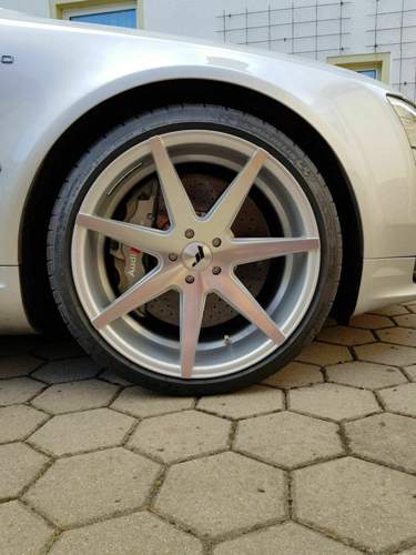

Hab grade zufällig in meiner Fahrzeughistorie was gefunden.. Ca. bei Km-Stand 56000 wurden die hinteren Klötzer meiner Keramikanlage das erste Mal getauscht, im Audi-AH.
Ich habe den Wagen 20 TKM später übernommen.
Die vorderen Beläge habe ich bei 115 TKM getauscht, das sollte das erste Mal überhaupt gewesen sein.
Momentan habe ich knapp 119 TKM drauf und es kommt zwar noch nicht das entsprechende Symbol, aber die hinteren Beläge werde ich wohl im Frühsommer tauschen.
Man kann also sagen das die vorderen ungefähr doppelt so lange gehalten haben.
Da wie gesagt die hinteren demnächst dran sind habe ich halbwegs einen Vergleich ob sich die Zeiten wieder so ungefähr verhalten oder nicht.
Wg. 5 oder 7 TKM mach ich keinen großen Unterschied..
Bei der HU im letzten Herbst war ich dabei und auf dem Bremsenprüfstand sagte der Prüfer anerkennend: Dein Auto bremst stark wie ein großer LKW.
Verschleiß ist an den Scheiben trotz teilweise starker Belastung nicht zu sehen und das scheibenbild ist perfekt, auch kein Verziehen oder schlagen feststellbar.
Außerdem sieht die 380er Scheibe mega gut aus, nicht wie die rostigen Stahl-Dinger ;-)
