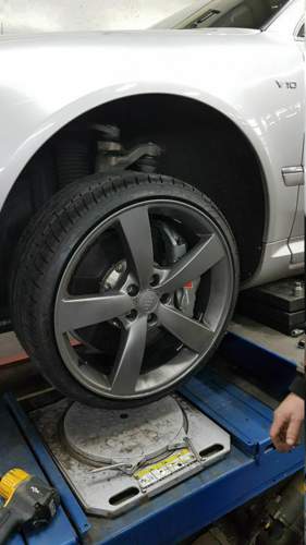

Hehe, habe für den Ring natürlich paar andere Reifen als sonst, vier mal Michelin in 275/30R20 für 1400,- und einer Haltbarkeit von drei Mal Lausitzring ist mir einfach zu teuer und schade um die geilen Felgen wenn man doch mal bissl über den Rand rutscht ;-)
20161002-124703
20161005-164505
20170408-080330
