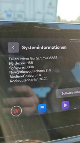

Ich bekomme meinen heute wieder. Sie haben von einem großen Update geredet und die Probleme seien dann alle behoben. Wird höchstwahrscheinlich nichts anderes sein als die 0804 😁 bin momentan auf der 0777.
Und?
Wie ich vermutet habe :'D
Hallo FrozenYogurt97,
und alle Probleme beseitigt?
Viele Grüße Gerhard
Hier sieht es so aus.
Weiß jemand was zwischen 803 und 804 im Update drin ist?

Außer das ich mich momentan nicht mit meinem Profil anmelden kann ist mir noch nichts aufgefallen 😁 aber gefühlt ist das Hochfahren vom System etwas schneller.
Ich schaue nach der Arbeit mal ob ich es irgendwie schaffe das System online zu bringen.
Wie ist bei euch derzeit die aktuelle Karten Version? Bei mir steht sie noch auf 21.9

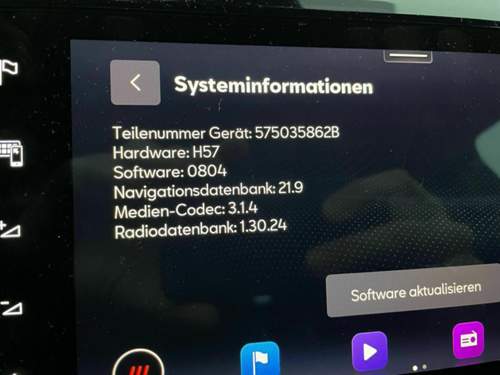

Hallo Zusammen,
wenn man sich den Teilekatalog anschaut, so wird bei Modelljahr 2022 bei den MIB3 unterschieden zwischen vor 28.11. und danach.
Sprich, es ändern sich die Teilenr. (-endungen) ab dem 29.11.2021. Was es genau bedeutet, weiß ich leider nicht. In der Vergangenheit wies diese entweder auf ein Major Update der SW hinaus oder auf eine geänderte HW.
Das deckt sich so ein wenig, wenn man teilweise von einem "Herbstupdate" spricht. Wie z.B. auch die Änderung der Ambientebeleuchtung.
Hat wer mal eine aktuelle Teilenr. von einem "frischem" Modell, was Produktionsdatum größer Juli 2021 ist? Wäre mal interessant zu vergleichen.
