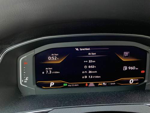

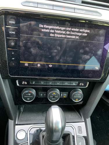

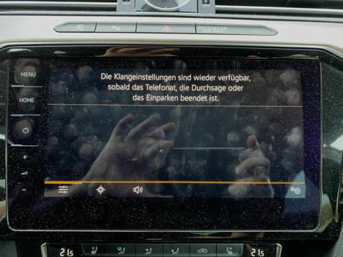

seit gestern Abend hab ich folgendes Problem mit meinem MIB3 MJ 20:
Der Ton geht nicht mehr!
Plötzlich war bei einem Neustart des Wagens der Musikanlage kein Ton mehr zu entlocken. Vorher funktionierte alles einwandfrei.
Gehe ich in die Soundeinstellungen, erhalte ich die Fehlermeldung, dass die Toneinstellungen wieder verfügbar wären, wenn ich die Spracheingabe, den Parkvorgang oder das Telefonat beendet hätte.
Komisch nur, dass ich alles 3 in dem Moment nicht genutzt habe.
Im AID kommt beim Betätigen der laut/leise-Tasten das Symbol für deaktiverte Lautsprecher mit dem Hinweis "Spracheingabe"
Alles auch in den angehängten Bildern zu finden.

Dumme Frage aber hast du mal dein Handy neu gestartet? Hatte das Gefühl der Fehler kommt vom Android Auto her falls du dammit verbunden bist. Ansonsten ist das zumindest ein bei mir bekannter Bug im mj20. Wenn du lauter machen willst zeigt der dir die sprachsteuerung auf leiseste Einstellung an oder?
Ich hatte das letzte Woche auch. Ein Neustart hatte allerdings geholfen. Servicemenü - neu gebootet - ging wieder. Seltsam ist das trotzdem.
Das Fehlerbild war das gleiche: Du willst lauter machen und anstelle der Lautstärke kommt der Regler für die Sprachsteuerung.
@Beat92 schrieb am 14. November 2020 um 18:01:58 Uhr:
ich habn Iphone - und da hab ich nix gemacht.
Außer wattsapp-Sprachnachrichten zu versenden und abzuhören. Dabei schaltet sich die Freisprech ein. Aber das hat immer einwandfrei funtioniert.
@Columbo_F schrieb am 14. November 2020 um 18:56:51 Uhr:
Wie starte ich das Ding über das Servicemenü neu? Ich kenn nur, dass ich länger die I/O-Fläche drücke.
Menu länger drücken, dann bist Du im Servicemenü.
