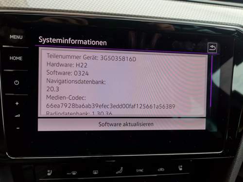

Habe meinen Passat Alltrack MJ21 am Donnerstag bekommen.
OCU 0141
obwohl ich auf das Update 0143 hingewiesen hatte, jetzt muss ein anderer Händler halt über die Garantieverlängerung das machen, hat wer gerade die TPI dafür parat...
Discover Pro H22 SW0324
die SW hatten sie auf meine Hinweis hin aktualisiert
Kartenstand 20.3
wurde jetzt nach Anmeldung als Hauptbenutzer inkl. We-Connect Plus innerhalb von 2 Tagen automatisch auf 23.7 upgedatet

Hat hier schonmal jemand mit H22 ein Firmware-Update OTA bekommen? Wäre ja schön, wenn das mal funktionieren würde.
Bei mir kam dann gleich am Freitag das kleine OTA Update was viele hier erhalten haben, habe ja H22 und die SW0324 wurde vor der Übergabe aufgespielt
Interessant, gerade in Erwin geschaut und seit dem 21.08 ist das Update auf SW324 (H22) für meinen Tiguan drin. Kurz überflogen soll es einige Fehler mit Android Auto, der Rückfahrkamera, fehlende Kacheln im System und selbständige Neustarts ausmerzen und noch paar Kleinigkeiten.
Bin mal gespannt ob SW324 dann OTA ausgerollt wird. Hab HW22 mit SW306 / MJ22
