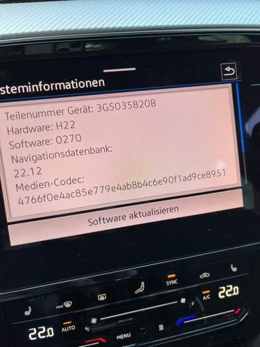

Hoffentlich Händler und dann über die Gebrauchtwagen Garantie. Bei VW wäre es dann Kulanz weil älter als 2 Jahre wenn ohne Garantieverlängerung. Aber es wiederholt sich tatsächlich. Man beschäftigt sich leider erst hinterher mit dem Thema weil man denkt, dass sowas gar nicht möglich ist. Und der nette Vorbesitzer hat entweder sein Handy gespiegelt oder benutzt wie mein Kollege im GTE MJ 20 sein TomTom :-/
PS: ich wurde gerade stutzig wegen des We Connect Pro. Pro oder Plus - egal ;-)
.jpg
@kievit schrieb am 5. August 2023 um 17:33:53 Uhr:
Herzlichen Glückwunsch zum MIB3 Reinfall des MJ20.
Wenn es kein privat Kauf war, gleich über Garantie an den Händler gehen und mIndestens SW0278 für das MIB3 und 143 für das Kommunikationsmodul einfordern. Dazu gibt es entsprechende Service Einträge (TPI) von VW zu. Ohne das ist das Auto nicht voll funktionsfähig, also ein Garantiefall.
Würd mal interessieren, wie der Verkäufer darauf reagiert.
Nachtrag: falls es Garantie gibt, dann auf jeden Fall versuchen es bei VW machen zu lassen und nicht zögern: Bei mir hat die SW die Resets während der Fahrt nicht behoben, auch ein neues Steuergerät HW12 war keine Lösung, da wurde das Auto „zurückgeben“. Inzwischen hab ich gehört, dass bei einem Tausch neuere HW22 verbaut wird. Bis das mit Wartezeiten auf Termine durch ist, kann Zeit vergehen und plötzlich ist die Gewährleistung (Garantie genannt) vorbei.
Viel Glück, dass es nur mit neuer SW gelöst werden kann. Es gibt Leute mit MJ20, bei denen es dann funktioniert hat.

Ich meine gelesen zu haben das Version 152 drauf ist bei HW12.

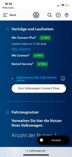

Update: hab gerade mit we connect telefoniert. Lag wohl an einem eingespielten Update. Ich musste den S-Pin zurück setzen. Jetzt soll wieder alles funktionieren. Bin sehr gespannt…..
bei mir ist laut app der mobile schlüssel deaktiviert? warum, nix verändert...im mib ist alles, wie es soll...?

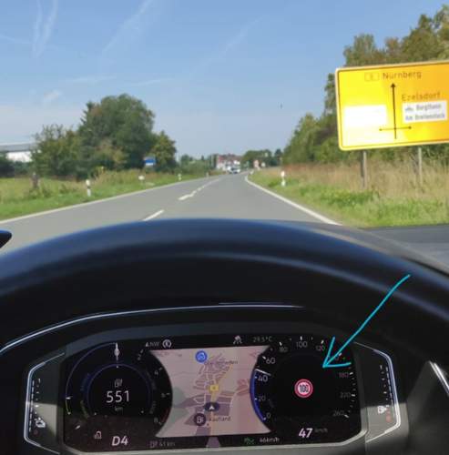

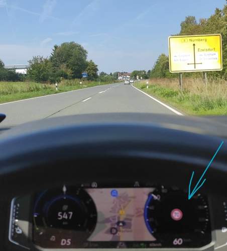

gleiche Stelle auf der B8 - MIB3 Navi GTE 2020 zeigt Mal 70 und Mal 100. Die letzte Kreuzung ist über 300m vor der fotografierten Stelle.
Interessant, wenn die automatische Distanzregelung ACC mit vorausschauender Geschwindigkeitsregelung eingeschaltet ist und sich darauf verlässt.
Ich habe die ACC schon länger ausgeschaltet – kein Verlass - leider.
70
100
