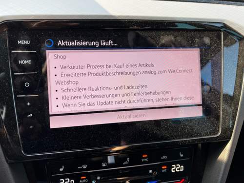

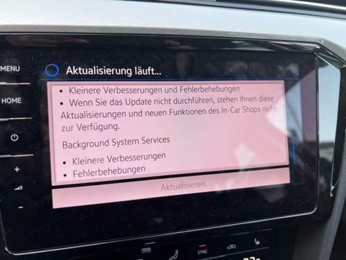

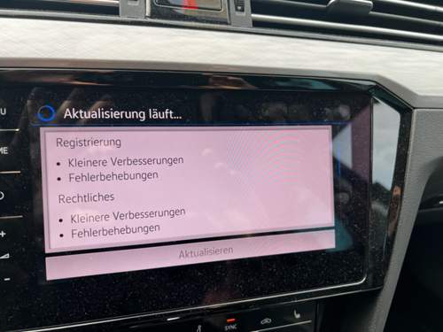

Ich hatte heute ein Update das wesentlich länger bei der Installation benötigte als die sonst üblichen 1-2 Minuten. Hat bestimmt 10 Minuten gedauert. Ein Change Log wurde nicht angezeigt.
HW57 803
.jpg
ich hatte jetzt auch in der letzten Zeit drei Updates inkl. des einen welches recht lange gedauert hat. Leider werden hier immer Verbesserungen des Shops beschrieben, jedoch geht dieser seit dem ersten der drei Updates der Shop nicht mehr. Nicht, dass ich ihn brauche, aber ich finde das schon merkwürdig.

Läuft bei mir auch gerade. Updates in verschiedenen Bereichen, u.a. Background Systeme
Sag mal Bescheid was Du danach im Shop kaufen kannst. Ich sage mal: nix. Soll wohl ein Running Gag werden...
