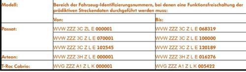

So, gestern Update auf 278 bekommen (MJ2020) - Ergebnis: Navi startet nicht, Anmeldung als (Haupt)nutzer funktionert nicht („diese Funktion ist zur Zeit nicht verfügbar“).
Zumindest ersteres hätte das zertifizierte VW-Autohaus ja mal testen können… ich habs so satt.
F17 hab ich gezogen, ohne Ergebnis. Navi auf Werkseinstellungen zurückgesetzt (huch, alles auf slowenisch….)
Auch eine andere Nutzerkennung funktioniert nicht.
Gibts evtl. für dieses Fehlerbild einen Tipp oder doch wieder ins Autohaus? Danke Euch!

@vw35l schrieb am 25. September 2021 um 20:05:52 Uhr:

Nein, Navigation startet weiterhin nicht. Radio, Telefon, Media geht. Hab es ca. 15min rumrödeln lassen - Ergebnis war nur, dass die 12V-Batterie eine Warnung geschickt hat. Nun hängt das Auto am Ladegerät.

In der TPI gibt es den Punkt:
"Ohne die zusätzliche Funktionsfreischaltung der pädiktiven Streckendaten wird nach der Softwareaktualisierung die Navigation bei den betroffenen Fahrzeugen nicht mehr starten!"
Wenn das der Grund ist hat die Werkstatt möglicherweise Schritt 1 nicht durchgeführt. Ich würde mal nachfragen, ob sie sich ganz genau an die Anleitung gehalten haben und diesen Punkt durchgeführt haben.
Betrifft folgende Fahrzeuge:
Funktionsfreischaltung nötig
Hundertpro haben die das Lizenzthema verbockt.
Yup, das war es bei mir auch mit dem Fehlerbild dass das Navi nicht gestartet ist….
