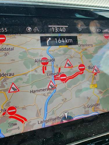

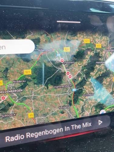

Und nochmal zu den Navidaten: Ich hatte mehrfach deutliche Abweichungen zwischen VW Navi und Google Maps (teilweise habe ich die auch mit Fotos dokumentiert) und natürlich habe ich auch eine gültige WeConnect-Plus-Lizenz.
Und wie ist es bei euch mit der Aktualität der Sonderziele? Ich habe z.B. Restaurants im Navi, die schon Jahre geschlossen sind und nicht erst seit Corona.
MIB3 Navi: Keine Vollsperrung, kein Stau
Googlemaps: Vollsperrung und Stau
Das mit den Restaurants kann ich bestätigen. Auf dem Bildschirm schön mit Logo, leider aber seit über 20 Jahren geschlossen
