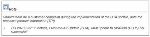

Gibt es die Software 0330 bereits offiziell bei VW als Update vor Ort? Ggf. TPI?
Unsere Fahrzeuge haben auch seit der Software 0324 starke Probleme, insbesondere mit Bluetooth, aber auch mit der Sprachbedienung und anderen Kleinigkeiten, die zuvor mit der Software 0278 nicht auftraten. Habe ich ja hier schon einige Male dazu geschrieben.
Erstaunlich: Besonders hart und massiv trifft es unser Fahrzeug mit der Hardware H25, das bereits mit Software 0324 ausgeliefert wurde. Da ist selbst das ältere Fahrzeug mit H22/SW0324 etwas stabiler unterwegs.
@vwgolf100
Ich habe bis jetzt nur das gefunden.
Das deutet darauf hin, dass die Software 0330 primär OTA angeboten werden soll (offensichtlich, weil die 0324 eben so gravierende Bluetooth Probleme machen kann) und der Händler "nur dann" eingreift, wenn das OTA-Update nicht erfolgreich ist?
