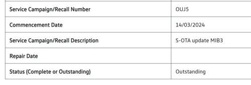

@vwgolf100 schrieb am 23. März 2024 um 09:46:25 Uhr:
Das deutet darauf hin, dass die Software 0330 primär OTA angeboten werden soll (offensichtlich, weil die 0324 eben so gravierende Bluetooth Probleme machen kann) und der Händler "nur dann" eingreift, wenn das OTA-Update nicht erfolgreich ist?
Ja ein identisches Vorgehen gab es damals bei der 0278, die ja auch als OTA kam, aber wohl nicht so erfolgreich war 😛
SO hab kurz geguckt und es ist als OTA drin, sprich wird direkt als Feldmaßsnahme angeziegt:
Over-The-Air Update OUJ5
Vorgangs-Nr.: 2073402/1
OTA-Update MIB3
Freigabedatum: 14.03.2024
Sollte es zu Kundenbeanstandungen bei der Durchführung des OTA-Updates kommen, beachten Sie bitte die Technische Produktinformation (TPI).
• TPI 2073325/* „Elektrik: Over The Air (OTA): Update Informationselektronik auf SW0330 (OUJ5) nicht erfolgreich“
Sowie ich das dem Text entnehme ist das für Geräte die zurzeit mit SW0320 u. SW0324 laufen.
Kann bei Problemen, aber auch vom Händler gemacht werden.
Mehr hab ich noch nicht dazu gefunden.

Perfekt, danke. Die Aktion OUJ5 wird bei unseren beiden Fahrzeugen als offene Feldmaßnahme angezeigt bei der Online Abfrage per FIN.

Offene Aktionen kann man weiterhin sehr gut hier abfragen mit der FIN. Auf der deutschen Seite gibt es das schon lange nicht mehr - in anderen Märkten schätzt man den Kunden wohl noch etwas mehr und traut ihm zu, auch offene Aktionen selbst abrufen zu können.
https://www.volkswagen.com.au/.../service-campaigns-recalls
Das einzige was bei mir noch nie funktioniert hat ist die Erledigungsmeldung auf dieser Seite. Also auch durchgeführte Aktionen werden weiter als offen "outstanding" angezeigt.

Your Vehicle with the Vehicle Identification Number WVWZZZ3********* is not affected by any campaign.
Meiner schon. Meiner ist EZ 12/19
Hast du vielleicht die 0278?
Ich habe verstanden, dass die 330 ein Bugfix von der 324 ist. Die habe ich nämlich aktuell.
Ich habe die 0324 und bin auch betroffen. 🙁
