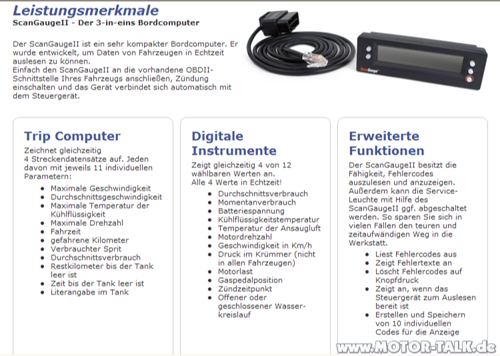

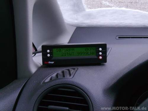

@Viktor: Scangauge hätte mich in etwa das gleiche gekostet😉
