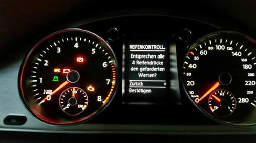

Ich habe momentan das Problem, dass ich den Reifendruck nicht anlernen kann,
es erscheint die Meldung, dass das zur Zeit nicht möglich ist. Bei jedem Fahrzeugstart
blinkt auch die entsprechende orange Anzeige etwa eine halbe Minute im KI und dann
dauerhaft.
Es handelt sich um die "kleine" RDK, also ohne Sensoren in den Reifen.
Ein Auslesen über VCDS und Fehlerspeicherlöschung brachten keinen Erfolg.
Als Fehlermeldung wird ein sporadischer Fehler angezeigt, der sich aber nicht löschen lässt.
Das VCDS-Protokoll habe ich momentan leider nicht.
Ich denke der Fehler kam mit dem kurzzeitigen Abklemmen des Radios (RNS315),
könnte aber auch zufällig mit dem Zeitpunkt zusammenhängen.
Vielleicht hat jemand eine Idee was das sein kann oder wie man einen Reset bzw. das Speichern
erfolgreich bewerkstelligen kann. Wäre das zeitweise Abklemmen der Batterie eventuell eine Möglichkeit?

Und jetzt noch ein paar Fotos der MFA in chronologisch korrekter Reihenfolge:
20150607-215522-resized
20150607-215556-resized
20150607-215604-resized
