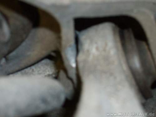

ich muss jetzt mal meinen Frust loswerden über den genannte Querlenkersatz in der achsoguten verstärkten Version.
Eingebaut kpl. im April 08, eigentlich waren nur die Spurstangenköpfe ausgeschlagen, aber ich dachte, nach allem was man über die
Vorderachsaufhängung gehört hat, machst gleich alle auf einmal.
Und nimmst die HD-Version von Meyle.
Im Juli 09 nach ca. 20 tkm war einer der unteren defekt, Gummi gerissen. Nach langem Hickhack auf Garantie geliefert.
Jetzt hatte ich seit einiger Zeit wieder ein Geräusch, konnte aber die Ursache nicht genau lokalisieren.
Heute Bremsschläuche gewechselt und siehe da, der Lenker vorne oben rechts lässt sich auf dem Gummi hin und her schieben.
Deshalb liegt er am oberen Lagerbock an und hat da auch schon deutliche Spuren hinterlassen.
Da die Garantiezeit abgelaufen ist und die Teile ja immerhin jetzt schon 33 tkm gelaufen sind, habe ich keine Lust schon wieder mit dem Lieferanten der Teile rumzudiskutieren, und womöglich dann wieder ein Meyle HD teil zu bekommen.
Hab jetzt grade ein von febi bestellt. Bin gespannt, wann der nächste den Geist aufgibt.
Fazit: Wer am überlegen ist, solch einen Satz einzubauen, kauft entweder einen Billigsatz, dann braucht Ihr Euch nicht ärgern, wenn so ein 15 EUR Lenker nach 2 Jahren ausgeschlagen ist, oder kauft etwas gescheites.......

Da ich Meyle-Teile vertreibe möchte ich auch mal was zusagen:
wenn Probleme mit den HD-Teilen auftreten, hat das meistens zwei Gründe:
1. Fälschungen aus Online-Auktionshäusern
oder
2. Einbaufehler.
Beispielsweise auf dem unteren Traglenker steht dick und fett drauf, dass die Schraube am Kugelgelenk bei abgesenktem Fahrzeug/belastetem Stoßdämpfer erfolgen muss. Das geht nur auf einer Scherenbühne.
Kaum einer beachtet das...als Konsequenz ist das Kugelgelenk und/oder dessen Manschette nach 8000km wieder hinüber, und das Gemecker gegen die angeblich so schlechten Meyle-Teile geht los.

Aber was bringt einem soetwas wenn man sein Wagen zur Werkstatt bringt und es einbauen lässt und die Werkstatt es nicht beachtet -> nach 8000km der gleiche Mist. Will damit nur sagen, dass nicht jeder selbst dran bastelt und man dem Werkstattmeister oder -azubi nicht immer auf die Finger schauen kann. Und selbst wenn, als Ottonormalverbraucher weiß man sowas auch nicht.
Also muss laut Hersteller vielleicht noch genauer/deutlicher darauf hingewiesen werden.
Ich war selbst mit dabei als die Teile ein- und ein Jahr später wieder ausgebaut wurden, weil die Manschetten der QL aufgerissen waren. Beide male im belasteten Zustand angezogen!
