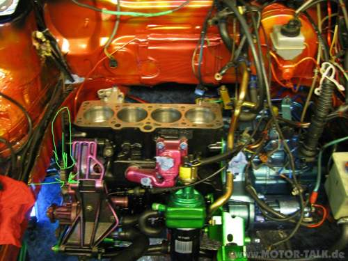

ich weis nicht ob der 50ps-ler auch so ein Blech hat
hab heute die wasserpumpe gewechselt weil, weil bei der Welle das wasser raus kam 😉
und dan gestartet , dann hört ich auch so ein metallisches Geräusch 😰😰😰
da kamm das blech bei der mitelwelle an und streifte 😁
habs irgen wie leicht verbogen , war vielleicht 1mm und ich "bauchweeeee" 😮
Img-5530
Danke für die Antwort ich werde mal schauen ob ich ein Blech finde 🙂.
Konntest du das Problem lösen ?🙂
ja , das Blech aus-gebogen😁😁
