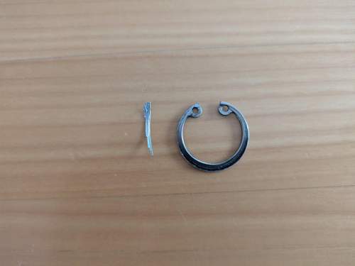

So, Motor gespalten. Vorher habe ich das Desaster schon gesehen. Der Kolbensicherungsring an Kolben 4 hat sich in die Nut gearbeitet, sodass die Nut nicht mehr vorhanden ist. Daher kommen auch die Späne.
Fehler lokalisiert, immerhin. Warum das so gearbeitet hat, wird wahrscheinlich nicht 100%ig vermittelbar sein. Da es an den anderen Sicherungsringen anscheinend nicht aufgetreten ist, Fehler an der Nut, eher unwahrscheinlich, Materialfehler des Ringes, sieht aber eigentlich noch i.O. aus, vermute Montagefehler. Überdehnt, Spannung zu gering. Folge arbeiten des Ringes in der Nut, bis zum Rausspringen.
Da jetzt mehr oder weniger alles in Einzelteilen liegt, könnte ich auch sämtliche Lager wechseln. Ich denke, das mach Sinn.

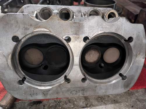

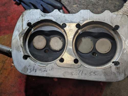

@85mz85 Hast du eine Idee bzgl. der Farbe des Einlassventils? Alle anderen sind rehbraun.
Einzelvergaser
Gemischaufbereitung? Steht ein Vergaser zu fett? Auch das Auslass sieht m.E. dunkler aus.
Wie der Sicherungsring in den Sumpf kam ist mir nun klar. Die Kolben haben kein Vollhemd. Bei Serienkolben wäre das nicht gegangen.
Somit wirst vermutlich keine Riefen haben.
Aber dein Thread " Metallisches Geräusch" macht mich noch stutzig. Wenn der Ring im Sumpf liegt, macht er kein Geräusch, wenn der Kolbenbolzen nicht gewandert ist, kein Pleuel defekt ist......Der lose Sich-Ring hätte uU mal in den NW Trieb (Stößel/Nocke) kommen können, Dafür sah der Ring aber zu intakt aus.

Es gibt nur einen Vergaser Solex 37 Pict 3.
Der Sicherunsring hat sich in die Nut eingearbeitet und die Nut zerstört. Daher kommen auch die Späne.
Dunkel heißt weniger Temperatur oder schlechte Verbrennung. Da das Gemisch aus einem Vergaser kommt, also gleich ist, kann schlechtere Kompression, Zündaussetzer, Oelverbrauch, undichte Ansaugbrücke zum Zylinderkopf möglich sein, um die dunklere Farbe zu erklären. Anscheinend läuft er kälter, noch nicht freigebrannt.

Der Motor liegt bereits in seinen Einzelteilen vor mir. Die Lager weisen keine Beschädigungen auf. Ich bin der Meinung, dass die Kolbenbolzen die Geräusche hervor gebracht haben. Siehe Beitrag 06.07. 12:45. Da hat ein Kolbenbolzen ganze Arbeit verrichtet. Wie @85mz85 erwähnt hat, könnte es sein, dass ich die Sicherungsringe bei der Montage zu sehr zusammen gedrückt habe. Ich will das nicht ausschließen.
Neue Köpfe und Zylinder mit anderen Sicherungsringen sind bestellt.
Noch Ideen nach was ich suchen soll?
Undichte Ansaugwege führt zum Abmagern, richtig. Ein wenig Falschluft, Gemisch wird magerer, aber noch zündfähig, brennt heißer. Viel Falschluft, Gemisch sehr mager, nicht immer zündfähig, Verbrennungsaussetzer, läuft kälter.
