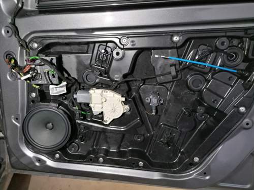

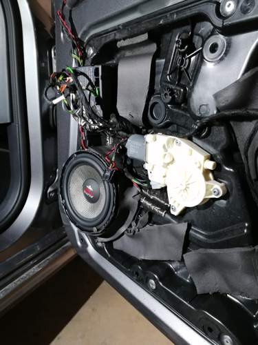

Es wurde ausgebaut DSP und Subwoofer, aber Türen Lautsprecher geblieben, und auch gedämmt, damit für mich war halbes weg schon geschafft.

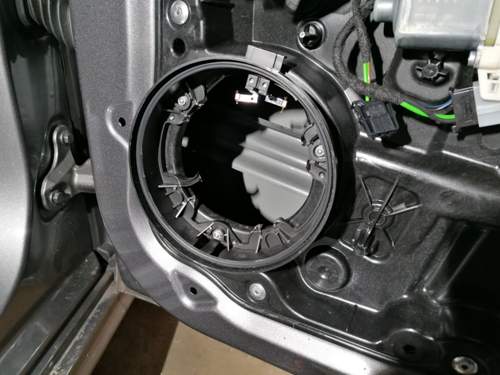

Vorne 2 Komponenten, Hinten Koaxial Lautsprecher 165mm.
Match M5.4 DSP ist so Witzig klein und passt überall, bei W176 passt genau unter Radio in die Mittelkonsole.
Dieses Set besteht aus Subwoofer Match-PP7S-D, ein zwei Komponenten für die vorderen Türen ein Koaxial Lautsprecher 165mm für den hinteren Sound. Angetrieben wird das Top-Soundsystem von der 5-Kanal-DSP-Endstufe Match M5.4DSP, welches ich mit meiner hauseigenen perfekten Sound-Abstimmung Eingemessen und Eingestelt habe. Jetzt kommt richtig Sound für meine Frau in seinen Mercedes!
Ergebnis ist einfach perfekt geworden, Bassdrück, Klare Hochton, gesamte Dynamik.
Mehr Bass und ein ausgewogener Klang durch das Nachrüsten von 2X16cm Subwoofer in Kofferraum.
Also für meine Frau passt 100%
Damit wollte ich sagen, nicht unterschätzen was die kleine witziege Bestje M5.4DSP kann, ja okay es ist nicht die stärkste Endstufe, aber die Saubere Klang Ergebnis ist auf jeden Fall da. Und ja es ist nicht das was kann eine 30 Zoll Subwoofer, aber der Bass ist auf jeden Fall da.
Und jeder kann mir sagen was er will, die M5.4DSP kann wirklich eine sehr gute Sound Produzieren.
Verbaut wurde:
Match M5.4DSP 5-Kanal-Verstärker
Match PP-MQS1.4 (Kabel-Adapter zum Abgriff an der Multimedia-Einheit)
Subwoofer Match-PP7S-D (Kofferraum)
Audio System R 165 EM EVO (Front-Lautsprecher)
Audio System COFIT COAX (Heck-Lautsprecher)
Selbstverständig sende ich Einbau Bilder dabei, um einfach bei Interesse umzubauen kann damit schon einfache Installation vorstellen.
