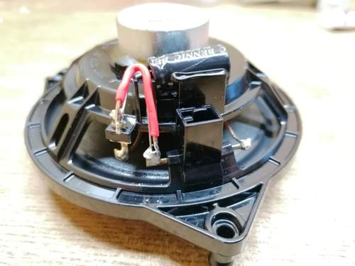

Hi, es muss nicht überbrückt werden es kann man so lassen, aber damit wird untere Frequenzbereich dünner.
Mit einmessen kannst du das nicht korrigieren die sind schon durch Kondensatoren begrenz Ca. 250Hz damit tiefer spielen lassen geht nicht obwohl die können ruhig ab 150Hz 24db getrennt werden.
Also muss nicht aber sinn voller ist das schon, und wieviel zeit braucht man für die überbrücken 30min pro Tür.
Wenn nimmt man schon eine teure Teil in Hand wie M5.4DSP dann die Stunde zeit zu nehmen lohnt sich. Und minimal Direkt mit Dämmen muss sein es löhnt sich 100%.

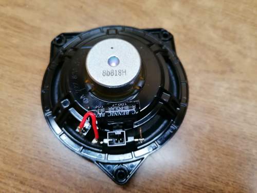

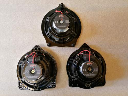

Die Kondensatoren am Werks-Mitteltöner schützen den Mitteltöner im Bassbereich vor zu viel Strom, und begrenzt den Frequenzgang nach unten bei ca. 150 Hz. Dieser Kondensator sollte in jedem Fall zwingend aus dem Signalweg verschwinden, wenn man einen DSP Amp einbaut.
Idealerweise brückt man die Anschlussdrähte des Kondensators einfach mit einem Draht, sodass beim evtl. Rückbau dieser wieder zur Verfügung steht. Ansonsten ist es nicht ratsam, diesen Kondensator zu belassen, da es sich um ein sehr "preiswertes" und klanglich sehr wenig überzeugendes Bauteil handelt (und das ist echt freundlich ausgesrückt). Alleine schon der Tausch gegen einen MKT oder besser noch "MKP" Kondensator gleichen Wertes würde den Klang im Grundton, den Wirkungsgrad, und vor allem die Dynamik des Mitteltöners enorm verbessern.
Bei DSP betriebenen Systemen sollte bei ca. 130 - 150 Hz mit 24 dB gekappt werden. (ohne Kondensator im Signalweg)

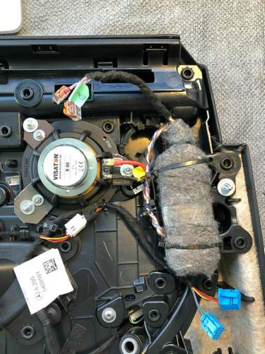

Weil die Kombi aus meiner Signatur Weiche für den Standard MT plus einen guten Hochtöner wie den Andrian Audio A25 klanglich absolut jedes Aftermarket System (egal welcher Preislage) spielend in die Tasche steckt. Warum also Geld für etwas investieren, das im Ergebnis einer anderen Lösung hinterher hinkt.
Gleiches gilt für die leidliche Koax Lösung für hinten. Es gibt keinen gut klingenden Koax der in den W205/W213 oder W206 passt. Der von mir empfohlene Visaton B80 passt in alle 3 Modellreihen, als Center, als Rear, als Rearfill bei Burmester Systemen, und spielt audiophil, authentisch, und linear wie mit dem Lineal gezogen. Warum also in einen plärrenden und nervenden und zumeist teuren Koax investieren, der selbst mit einem DSP kaum zu beherrschen ist,.....
Es ist doch soooo einfach,.....
mfg
Rüdiger

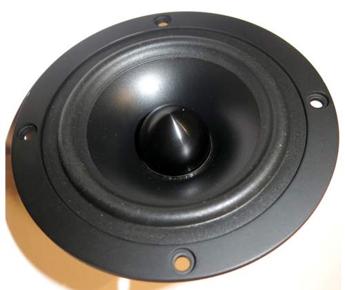

DEr Visaton B-80
W205 Hecktüre, B-80
B-80 als Centerspeaker
+4
Grundsatzwissen Technik "KOAX Lautsprecher"
Grunsätzlich gilt: vor der Membran eines Lautsprecchers sollte sich nicht befinden, das den Schall beeinflusst, oder ablenkt. Für Hochtöner gilt zusätzlich besonders: Der Abstrahlwinkel sollte so breit streuen wie möglich.
Beides Forderungen die bei einem Koax grundsätzlich kaum zu erfüllen sind.
Problem Nr.1: Der Hochtöner steht meist relativ fett und "raumfordernd" vor der Mittelton Memran. Die Rückseite des meist frei stehenden und auf der Polplatte des Mittelton Magneten aufgeklebten Hochtöners, der einfach damit ins akustische Zentrum montiert ist, reflektiert einen nicht unerheblichen Teil des gerade produzierten Luftdruck des Mitteltöners wieder zurück auf die Membran, was zu massenweise Auslöschungen und/oder Peaks führt.
Problem Nr.2: Da der Hochtöner vor der Mittelton Membran steht, ist die Abstrahlkurve des Hochtöners den sich verändernden Lagezuständen des Mitteltöners ausgesetzt. Diese "schwingende, und sich auf und ab bewegende Ebene" wirft nun leider zwangsläufig einen Teil des seitlich vom Hochtöner abgegebenen Schalls auf die Hochtonmembran zurück, und erzeugt dort im Hochton massivste Auslöschungen.
Problem Nr.3: Die beiden elementaren Probleme 1 + 2 addieren sich, und machen einen linearen Frequenzverlauf paraktisch unmöglich.
Problem Nr.4: es gibt kaum einen Hersteller, der diese Problematik über Weichen zumindest im Ansatz einfangen könnte, und zumeist sind bei Koaxen bestenfalls gerade mal ein Schutzkondensator vor dem Hochtöner, also so, wie es im Mercedes im Spiegeldreieck auch zu finden ist, (sofern überhaupt ein HT verbaut wurde). Eine richtige "Frequenzweiche", mit guten Bauteilen, die speziell für einen bezahlbaren Koax entwicklet ist, gibt es praktisch nicht.
Deswegen haben sich KOAX Lautsprecher solcher im Auto üblichen Bauarten auch nie durchgesetzt, da sie immer mehr eine meist schlimm klingende "Notlösung" blieben.
Im Home Hifi und Highend Bereich gibt es durchaus ein paar gute Koaxe, aber dort sind die Hochtöner versenkt und zumindest im Zentrum der Dust-Cap montiert, so dass wenigstens der Mittelton Bereich weitgehend ungeschädigt bleibt. Bestes Beispiel ist da ein MT/Hochton Bändchen-Koax aus dem Hause Piega. Es gibt auch Hornlösungen wie die legendären Tannoy Horn Koaxe, oder aktuelle "Bauähnliche" Varianten aus der Beschallungstechnik, aber das ist alles nix für den Car Bereich.

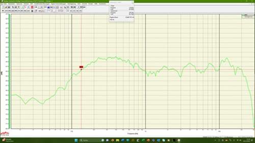

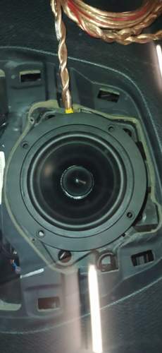

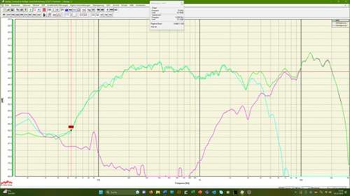

Hi @RoliGB84, @rostigerZylinder,
jetzt bin ich zuhause und habe Paar Bilder für euch gefunden erste Bild 1, 2 sind Standard Mitteltöner da kannst ihr sehen was und wie ist es gemacht. Bei Bild 4, 5 sind Audio-System Coax ihm Auslieferung zustand die sind mit Kondensatoren und Spulen bestückt, ihr solltet die Kondensatoren Überbrücken, ich habe immer die Kondensatoren entfernt und einfach schleife gelötet sehe an Bilder markiert.
MfG. Klevik
