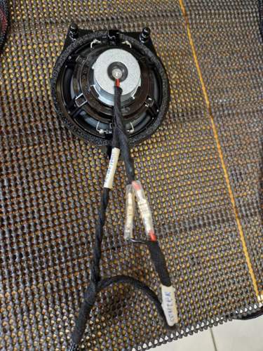

Natürlich alles Dämmen, Dämpfen.
Vorne Hochtönern gabs kein Problem einfach rein und mit Alubutyl verklebt, 165mm Tieftöner muss unbedingt Adapterringe Kaufen ab Werk sind einfach zu klein.
Hinten passen einwandfrei, alte Lautsprecher aus dem Gehäuse Rausfräsen und auf dem Gehäuse neu Lautsprecher fest schrauben.
Mit dem Hochtöner hinten muss man aufpassen das sind nur Tappe, ich habe mit 1mm Bohrer in Tappe Löcher gebohrt und von innen mit Dremel passend für Hochtöner Bohrung gefertigt mit Heißkleber verklebt, damit ist auch hinten 2 Komponenten Möglich.
Subwoofer HELIX K 10E.2passt einwandfrei ins Kofferraum unter Abdeckung.
UP6DSP passt sehr gut in Beifahrerfußraum.
Kabelsatz für Anschluss mit Head Unit, Strom 6mm² Direkt an Batterie angeschlossen.
URC1 in Mittellehne, Einmessen, Einstellen.

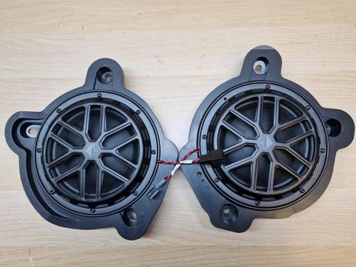

Erste und Kostengünstige Variante ist mit Match UP6DSP, besteht aus
Match UP6DSP
Match 2 Wege Komponenten Front (Gebraucht)
2X Match Subwoofer (Gebraucht)
Hinten Original 100mm Mitteltöner
Kabelsatz, URC1. Subwoofer Lautstärke Regler
Als Erweiterung ist möglich mit 100mm Helix Koaxial Hinten.

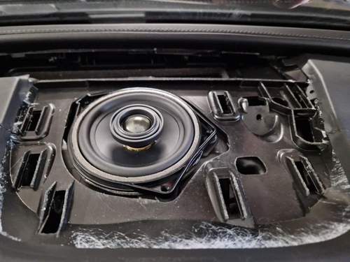

Zweite Variante ist Match UP8DSP, kostet natürlich bisschen mehr.
Match UP8DSP
Match 2 Komponenten Front (Gebraucht)
Helix C100.2FM-S3 Hinten
Helix Ci3 M100FM-S3 Center oder Audio-System, Match usw.
Kabelsatz, URC3. Kabelfernbedienung +2 Setup was wird in USB Blende Integriert (sehe Bild)
Match Subwoofer sind mit sehr Höhe (Wirkungsgrad SPL 91 dB @ 2,83V / 1m)
Damit kommt sehr gute Kick Bass raus, also es lohnt sich einbauen, zum Vergleich mit Helix Subwoofer die liefern deutlich mehr tief Bass, je nach Geschmacks kann man auswällen und entsprechend anpassen.
Natürlich habe ich schon komplett mit Helix eingebaut und getestet, eines muss man merken, beim Standard Soundsystem Center geht mit Helix 100mm MItteltöner bestücken.
Aber beim Advanced muss schon eine 100mm Doppelschwingspule MItteltöner sein, zum Beispiel Match, Audiosystem, usw. passen alle aus W205 Serie.
Ich sende wie immer paar Bilder für euch damit könnt ihr selbst entscheiden was für euch am bestens passt.
Bitte nicht falsch verstehen es ist nur mein Erfahrungen und auch als Vorschlag für euch was wirklich gut ist, Rest jeder muss selbst wissen was für Budgets ist er bereit für sein Soundsystem zu investieren.
Was noch wichtig ist, man muss nicht auf die Idee kommen die Match Subwoofer oder Helix ohne Verstärker einzubauen.
Standard Soundsystem oder halt auch Advanced hatten Zuwenig Leistung, es hat kein zwecks, es muss über eine Verstärker laufen, welche hat zumindest 150Wrms Leistung pro Subwoofer.
