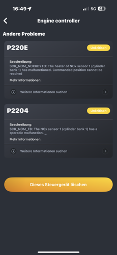

Ich habe seid einiger Zeit ein Problem, es geht um den NOX Sensor bei meinem Mercedes w205,
manchmal ruckelt er minimal im Stand habe daraufhin den fehlerspeicher auslesen lassen und 2 Fehler entdeckt :
(das Bild mit den Fehlern hänge ich mit an)
P220E
P2204
es geht bei beiden Problemen um den NOX Sensor, Ich habe die adblue Düse reinigen lassen da sie etwas verstopft war durch dieses komische adblue Zeug und ein gebrauchten NOX Sensor gekauft und alles zurückgesetzt (NOX SENSOREN UND ADBLUE DÜSE) leider ging direkt die motorkontrollleuchte an habe dann den alten NOX Sensor wieder eingebaut, der Fehler kommt nach 1000km im Speicher aber die motorkontrollleuchre bleibt aus!

Fehlercodes vom Nox Sensor

Hallo, habe dass schon gemacht, funktionierte auch.
Musst sowieso die Fehler nach dem tausch loeschen.
Die Frage ist ob du sicher bist dass die gebrauchte Sonde in i,O is?

das Problem bei Mercedes und der NOX Sensor ist, dass man es nur bei Mercedes machen kann da sie dir die alte Software löschen und eine neue rauf spielen nach dem Tausch und das kostet ca 1000€, die machen das auch nur mit der Software wenn du den Sensor bei den kaufst, deswegen ging die motorkontrollleuchte direkt an nach dem Tausch bei mir..
Hallo, ja habe es bei meinemW 205 1.6 renault motor gemacht. Vorher auch den ganzen Mist mit Dosierventil reinigen usw. gemacht , hatte nicht geholfen.
Die Sonde ist ja eigentlich nur ein Messfuehler, die Auswertung macht das Steuergeraet dahinter, wenn dieses i.O ist wird es funktionieren.
Einfach die 7 Draehte (glaube ich sind es) neu verbinden, wasserdicht machen, und fehler loeschen.
