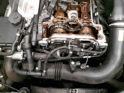

@Yoshi89 schrieb am 2. Juli 2020 um 14:01:58 Uhr:
Beim M271 ist das Problem ja nichtmal unbedingt die Kette selber, sondern die Kettenräder, die geradezu abgeschmirgelt werden, solange, bis die Kette dann überspringt.
Das ist ein M271 Kompressor Motor wie es ein fachkundiger sofort auf deinem Bild erkennen kann. Der hat halt vorzeitige Probleme mit der Zahnfee.
Beim M271 Turbo sieht es dann wie unten bei 86.000km in 9 Jahren mit regelmäßigem Service aus. Zähne "gut" (außer die Ausbrüche beim Abriss) aber Kette ganz "lang" nach mehrfachem Übersprung.
Die Kette wurde ja extra wegen der Probleme beim Kompressor Motor (Zahnfee) modifiziert.
Dabei haben die Konstrukteure halt ein anderes vorzeitiges Problem für den Otto Normalfahrer beim Turbo Motor eingebaut.
M271.8xx Kettenabriss
