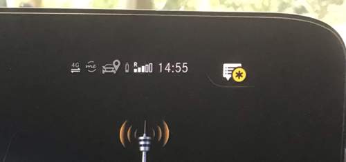

Auf die Werkstatt würde ich nichts geben: ich habe für meinen CLA250e von 2021 nie Datenvolumen gekauft, aber das 4G Symbol zeigt immer an, wenn er online ist.

@kievit schrieb am 10. Februar 2024 um 15:12:46 Uhr:
Ich befürchte ohnehin, dass die Werkstatt keine Lust hat mir wirklich zu helfen. Alleine die Aussage, dass das synchronisieren der Me-Profile nur bei Fahrzeugen mit automatischer Sitzeinstellung funktionieren soll, habe ich vorher noch nie gehört.
Demnach dachte ich mir schon, dass das mit dem Datenvolumen auch nur eine Behauptung ist, um mich abzuwimmeln.
Es funktioniert nun alles. Hatte das Auto zwei Tage im Freien geparkt.
Das Profil lässt sich jetzt synchronisieren, die Apps im Fahrzeug sind verfügbar und das 4G Symbol wird angezeigt.
Endlich. :-)
