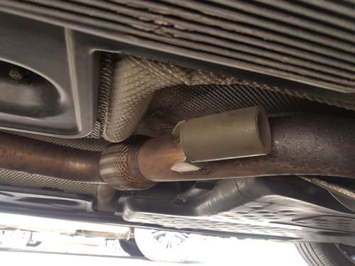

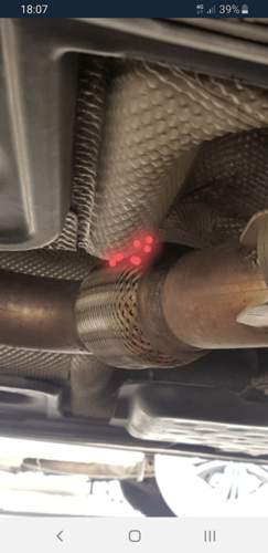

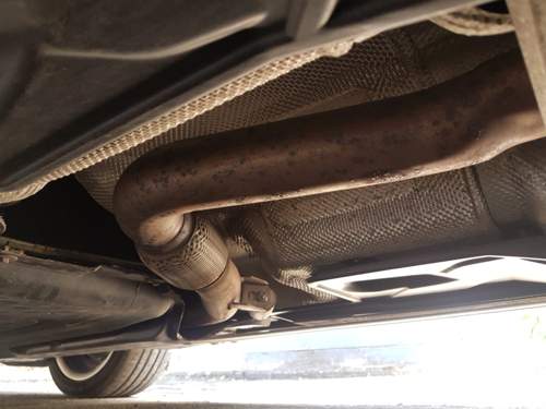

Ich habe mal zwei Fotos eingefügt. Einmal von der Fahrer- & Beifahrerseite.
Dieses Abgasrohr (denke ich mal) wackelt während der Fahrt ab dieser Verdickung (Katalysator?) und zieht sich wahrscheinlich bis nach vorne Richtung Motor/Vorderachse.

Kann es sein das dein Auspuff anschlägt?
Oder wirkt es nur so auf dem Foto?
Und das was du am Auspuff meinst ist ein Schwingungstilger.
Ist mir tatsächlich nicht ins Auge gefallen. Ich werde da nochmal genauer hingucken.

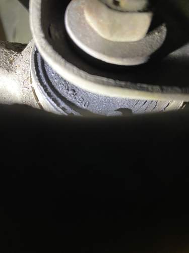

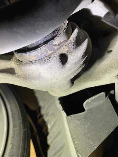

Ich hab zwar kein Update aber exakt auf den Punkt genau das selbe Problem bei meinem S204 vormopf.
Ich habe das Auto auf der Bühne gehabt und hab mich ein wenig auf die Vorderachse konzentriert. Mit einem moniereisen bin ich die Spurstangen und die Stabistange abgegangen um auf mögliches Spiel zu prüfen.
Die vordere Spurstange von den beiden klackert ganz leicht wenn man Dran wackelt. Zudem, ich muss dazu sagen mein Schätzchen hat schon 416.000km auf der Uhr, sind die gummilager der Spurstangen schon leicht porös. (Bild im Anhang)
Ich werde noch mal nach dem stabi schauen was das Gummi so sagt.
