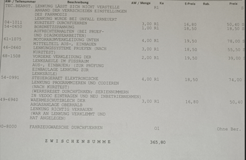

Gestern habe ich meinen A45s zu Mercedes gebracht aufgrund des Rückrufs (Gelenkscheibe Hinterachse erneuern/Abschirmblech einbauen).
Zudem habe ich nochmal auf das Spiel in der Lenkung aufmerksam gemacht, das ich seit dem Unfall habe und die Lenkung absolut unangenehm wirken ließ. Ab 210 kmh war es pure Anstrengung und fast nicht mehr fahrbar.
Heute habe ich ihn wieder abgeholt. Die Arbeitszeit für die Arbeiten an der Hinterachse betrugen wohl 4 Stunden. Zudem hat man das Problem mit der Lenkung tatsächlich mal ernst genommen. Ich habe mir auch deswegen eine neue Werkstatt gesucht. Die wortwörtliche Aussage heute war, dass man dem Steuergerät bislang nicht mitgeteilt hätte, dass eine neue Lenkung verbaut wurde. Sämtliche Werte waren unplausibel.
Ich kann das nicht nachvollziehen. Das Fahrzeug war seit der Instandsetzung bei drei verschiedenen Mercedes Partnern, nur aufgrund der Lenkung. Und endlich ist die Lenkung wieder so wie sein soll. Ich habe die Rechnung mal angehängt, was gemacht wurde.
Nun ist die Lenkung wieder brutal direkt und wunderbar geschmeidig. Ich bin total begeistert, nachdem ich nun über ein halbes Jahr mit einer wirklich seltsamen Lenkung fahren musste. Traurig, aber wahr bei einer Reparatur von weit über 20.000 EUR.

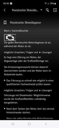

bei mir leuchtet seit heute Morgen die Motorkontrollleuchte gelb. Ich weiß nicht ob es damit zusammenhängt, aber ich habe gestern noch Wischwasser nachgefüllt. Dürfte ja nichts damit zu tun haben, aber ist halt auffällig, dass direkt heute Morgen sie dann leuchtet.
Wie schnell sollte ich denn damit zur Werkstatt? Ich habe auf dem Display noch unter "Service" geschaut, da gibt es keine Meldungen.
Wenn sie durchgehend leuchtet, würde ich sofort nach meine MB-Werkstatt meines Vertrauens fahren.Sicher ist sicher, muss aber jeder für sich selbst entscheiden 🙂
Checken lassen würde ich es auch sofort.
@PBZG1
Nein, das hat mit dem aufleuchten der Motor-Warnleuchte nichts zu tun.
Siehe Bild = möglichst schnell.
Relevante Warnmeldungen, werden direkt im Display angezeigt und müssen nicht extra abgerufen werden.

Ich kann aber auf dem Display und der App nirgends schauen, in welche Richtung die Warnmeldung geht, oder?
@PBZG1
Nein. Es kann z. B. ein Defekt an einem Temperatursensor vorliegen, dessen Messwert im Rahmen der Schadstoffreduzierung abgefragt wird.
wer_pa
Wenn sie durchgehend leuchtet kannst du noch weiterfahren. Ist in der Regel kein "großer" defekt. Würde dennoch zeitnah in die werkstatt
Habe einen sprinter da leuchtet die seit über 1 Jahr. Und tausenden kilometern. Frage mich wann der endlich den Geist aufgibt :-)
Wenn die blinkt ist es schlimmer.
Ich war jetzt in der Werkstatt und bei denen hat dann die Motorkontrollleuchte nicht mehr geleuchtet. Kommt wohl hin und wieder mal vor. Dafür wurde bei der Gelegenheit jetzt direkt noch eine Antenne ausgetauscht, die wohl nicht mehr richtig funktioniert hat.
