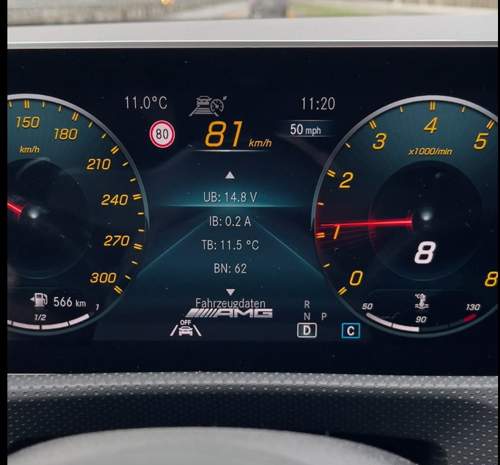

Danke, mich würde nur mal die Erfahrung der anderen A45(s) Fahrer interessieren. :) (Gleiches Auto = gleiche Batterie)
Ich denke, dass Batterie und Lademanagement zumindest beim A250 die gleichen sind.
A250 = 60Ah 680A
A45(s) = 80Ah 800A
Dachte es gibt vielleicht beim Batterietyp ein generelles Problem bei unseren Modellen. ;)

zum Thema Batterie,
Ist bei meinem 45s ähnlich.
Selbst nach einem ganzen Wochenende an einem ctek MXS10 Ladegerät kommt die Batterie "nur" auf 85%.
Das Lademanagement ergibt für mich wenig Sinn, siehe Foto.
Obwohl nur 62%, gibt er nur 0,2 A an die Batterie ab, oder sehe ich da etwas falsch?!
Bn
Wie komme ich in das Menü?
