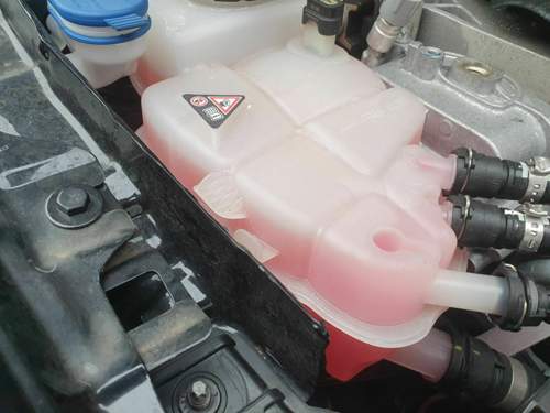

@Halema schrieb am 28. November 2021 um 16:30:19 Uhr:
Der Kühlmittelkreislauf ist ein geschlossenes System. Entsprechend darf dein Auto nichts verlieren. Kannst gerne immer was nachfüllen, aber es ist eigentlich ein Fall für die Werkstatt. Könnte Kühler, Schläuche, Zylinderkopf usw. sein. In der Regel ist es aber beim A45 ein undichter Schlauch.
Ich hatte ja erst eine rückrufaktion wo sie die trocknerpatrone oder so ähnliches ausgetauscht haben. Ist ja auch ein bekanntes problem bei den 45ern mit dem kühlmittel. Hab ich zumindest schon öfter gelesen..
Bei meinem 45er war angeblich der Kreislauf okay. Meine Markierungen sagen zwar was anderes, aber ich fahre den jetzt so lange, bis er meckert. Vorher könne die Werkstatt nichts machen. Es sei auch "normal" das bei ordentlich Last auch mal Flüssigkeit verschwindet. Kenne ich so zwar nicht, aber okay...
Hatte sehr gut reproduzierbar die Meldung: Öldruck Motor Stopp. Alles leuchtete rot was ging, für 3 Sekunden. Dann war die Meldung weg.
Groß Dölln auf der Berg und Tal S Kurve. Ordentlich Fliehkräfte.
Danach 100ml aufgefüllt und es war Ruhe. Dieser Ölsensor ist aber auch furchtbar. Erst zeigte er Hälfte Füllstand zwischen min und max an. Nach den 100ml angeblich Anschlag...
Der Motor will wohl am Maximum gehalten werden. Frage mich, was das erst mit semislicks nächste Saison werden soll, na mal sehen.
Mittlerweile ist er wieder bei Hälfte. Naja nächstes Frühjahr nach der Inspektion wird dann wieder vollgemacht für den Track.
Bei mir wars der Kühler weshalb er kühlflüssigkeit verlor. Hatte den ersten schaden durch einen Steinschlag bereits nach 8t km.
Und ich bin definitiv keiner der drängelt etc. Der Kühler ist mit dem Panamericana grill eben kaum geschützt.
Die Werkstatt hat auch erst auf einen Schlauch oder ähnliches getippt.
Am ende waren es schlappe 2500 euro werkstattkosten

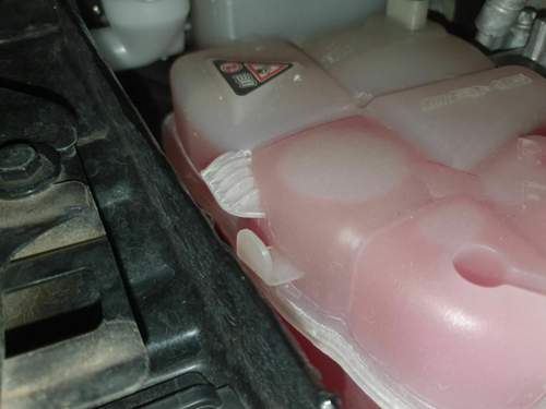

Bei mir wird jetzt der kühlmittelbehälter getauscht, da das kühlmittel voll ist und der Fehler weiterhin auftritt. Bin gespannt ob es danach besser ist.
Mein Auto verliert aktuell alle 1.000 km folgende Menge.
Die Fehlermeldung stimmt also. Nächste Woche Montag geht das Auto wieder zur Werkstatt.
Frisch aufgefüllt
Nach 1.000 km
